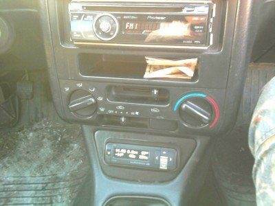

Как вариант установки

Totenkopf писал(а): Как вариант установки
на ходу смотреть неудобно. ИМХО.

Mouflon писал(а): Totenkopf писал(а): Как вариант установки на ходу смотреть неудобно. ИМХО.
У меня так стоит, проблем не испытываю.
