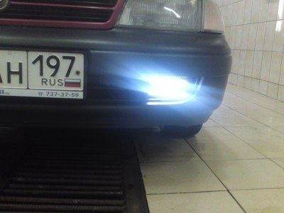

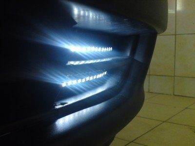

 Заголовок сообщения: Светодиоды в заглушки ПТФ
СообщениеДобавлено: Сб июн 04, 2011 2:19 pm
Сообщения: 389
Вот решил заморочиться. Смотрите, судите....
DSC01816.jpg [ 228.59 КБ | Просмотров: 9164 ]
DSC01815.jpg [ 195.35 КБ | Просмотров: 9165 ]

СообщениеДобавлено: Сб июн 04, 2011 2:28 pm
Сообщения: 793
Откуда: Волоколамск
Машина: Lexus IS 200
Двигатель: 1G-FE TTE SC
Это как ДХО или вместо габаритов?
Drive2.ru
СообщениеДобавлено: Сб июн 04, 2011 2:30 pm
Сообщения: 389
в планах подключит как ДХО, но..... пока висят на габаритах

СообщениеДобавлено: Сб июн 04, 2011 2:36 pm
Ништяк. А ТО с такими проходят без проблем?
СообщениеДобавлено: Сб июн 04, 2011 2:45 pm
Сообщения: 389
с ТО я думаю проблем не будет, тем более опираясь на постановление от 24 мая 2011 г. №413, у меня талон до декабря 2012 года. Для прохождения ТО будет стоять мааааааленькая кнопочка которая будет все это дело отключать.
Toyota Carina-E
Я и моя Каришка на drive2
