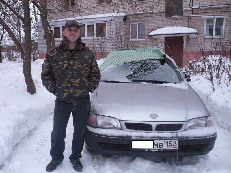

Я тут в оттепель зеркала сложил,так долго потом грел. :lol: :lol: :lol:
