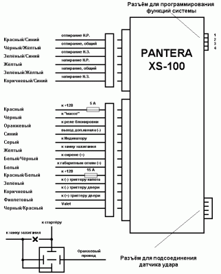

СообщениеДобавлено: Сб фев 19, 2011 2:32 am
Зарегистрирован: Вс фев 28, 2010 3:19 am
Сообщения: 136
Откуда: Минск, РБ
Kolya
В твоей сигналке этот провод выходит один Чёрный/красный. Его надо замыкать на массу авто. То, что будет написано....включается переключением тумблера Valet в положение "ВКЛ" ("On")...... это значит замкнуть с массой (не отпуская).
Сервисный режим (Режим "Valet")
Сервисный режим (или режим "Valet") включается переключением тумблера Valet в положение "ВКЛ" ("On") в течение 5 секунд после включения зажигания. Данный режим сохраняется при выключении питания.
Когда система находится в режиме "Valet" Светодиодный Индикатор будет постоянно гореть.
Данный режим может также использоваться для отключения системы в случае потери или неработоспособности радиопередатчика.
Отключение режима Valet производится переключением тумблера Valet в положение "ВЫКЛ" ("Off") в течение 5 секунд после включения зажигания. При этом Светодиодный индикатор погаснет.
Когда система находится в сервисном режиме Вы сможете отпирать и запирать двери автомобиля с помощью радиопередатчика, включать режим "Паника" и управлять выходом дополнительного канала.
Защита от нападения Anti-Hijack
Функция защиты от нападения Anti-Hijack включается аналогично режиму "Паника" с одной разницей - зажигание автомобиля должно быть включено.
Через 30 секунд после нажатия Левой и Правой кнопок передатчика включится сирена системы и начнут мигать габаритные огни автомобиля.
В дополнение к этому через 60 секунд после нажатия Левой и Правой кнопок передатчика включится цепь блокировки.
После окончания режима Anti-Hijack включится режим охраны.
Режим Anti-Hijack не может быть отключен с помощью радиопередатчика. Для отключения этого режима необходимо сначала выключить и затем вновь включить зажигание и в течение 5 секунд переключить тумблер Valet в положение "ВКЛ" ("On").
p-xs-100.gif [ 13.9 КБ | Просмотров: 5692 ]

Kolya писал(а):
при замыкании режим валет не срабатывает.. кто-нибудь в курсе, если на реле блокирования замкнуть провод на зажигание и на стартер, а блок выбросить, заведется? на морозе уже одурел нах...
Выше схема приведена, конечно эта релюшка блокировки эту цепь вроде и разрывает... :) Блин попробуй, тем более провод уже разорвали при установке... :D Извини, я блин только по теории...На практике только снимал сигнашку mongoose с помощью ключа зажигания и прописывал потерянный сигой брелок...и новый :D Но как я тебя понимаю с твоим положением....сам мучился на морозе :D, исполняя танцы с бубнами... :evil: :D
