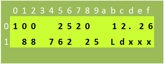

Давно я что то ничего не писал сюда. :) Наконец то появился маленький просвет в делах, и я несколько часиков посвятил этой игрушке. Переделал плату с процом под ЖКИ дисплей (правда из близлежащих нашёл только 16x2) и доотладил вроде бы как прошивку для разбора потока. Стало похоже на правду :) Остаётся только корректно разместить на этом маленьком месте результаты диагностики... Кроме как выводить и разделять пробелом в голову ничего не лезет. Может быть у кого есть опыт таких интерфейсов, или какие идеи?

Выводи два параметра, название результат. По кнопке сдвиг на один вверх или вниз, предусмотри кнопку заморозки верхнего параметра.

Э... кнопка, блин пока не предусмотрена... :( Хотя видимо нужно прикрутить парочку-троечку... Ща попробую нарисовать как и что размещается...
Кстати, какие параметры лучше показывать на мобильном устройстве? Может есть идеи?
Комментарий к файлу: Мне представляется как то так
Скриншот.png [10.4 КБ]
СообщениеДобавлено: Сб мар 05, 2011 10:39 am
Ну вобщем это выглядит как то вот так:

А там вместе с ЖКИ ещё и через USART передаётся на FT232RL -> компорт. Причём на компорт передаётся так же температура и часы.
Найти бы карписишника поблизости, и поиздеваться над его устройством.
