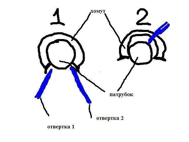

Поделись методикой стягивания. а то я на крокодиле мучался из за отсутствия третьей руки, и в результате отпилил ненужные части трубок.

Щас нарисую....
Тока не ржать..... Художник от слова "худо."
Смысл в следующем: снимал с помощью двух шлицевых отверток. Одну используешь как упор, второй нажимаешь с торца хомута. Он слезает со стыка патрубков. В образовавшуюся прорезь вставляешь отвертку и достягиваешь его.
Обратная установка: просто упираешь хомут в стык патрубков и нажимаешь. Если стык плотный, то налезет обратно без проблем.
хомут.JPG [ 30.53 КБ | Просмотров: 8792 ]
