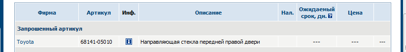

СообщениеДобавлено: Чт фев 10, 2011 4:21 pm
mnmiass писал(а):
поменять направляющие можно?
Вот ещё найди их попробуй. :(
