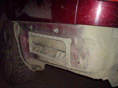

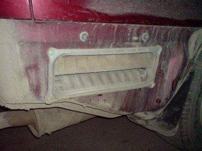

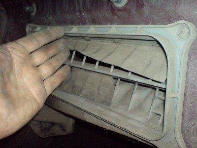

В Liftback английской сборки две решётки, по одной с каждой стороны:
DSC00689.JPG [ 506.49 КБ | Просмотров: 6902 ]
DSC00699.JPG [ 442.28 КБ | Просмотров: 6899 ]
DSC00697.JPG [ 503.98 КБ | Просмотров: 6903 ]
Здорово, а в этих жабрах тоже фильтры стоят, или это необслуживаемый узел, сообщение с салоном просто через обшивку багажника, или есть воздуховоды от жабер куда-то ? И еще вопрос до кучи, насколько трудоемко снимать задний бампер ?, на выходных хочу провести ревизию всего этого хозяйства.

зачем бампер то снимать?? что бы увидеть что? что они там стоят. так на них можно из салона посмотреть.. из под бампера! зачем разбирать то??

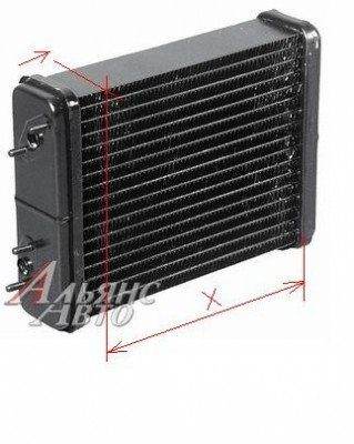

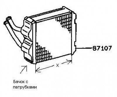

Вот вам вместо фоток. Скажу сразу, паял не сам, а знакомый медник. После спайки обязательно опрессовать, потому как если потечет, опять все разбирать.
Не знаю как качественно она греет, но явно хуже, чем в жигулях. Как грела штатная печка не знаю, купил машинку 2 месяца назад и с уже потекшей (как выяснилось уже, к сожалению, после покупки) печкой.
Комментарий к файлу: печка с тойоты. картинка из каталога.
toyota.jpg [ 12.71 КБ | Просмотров: 6904 ]
Комментарий к файлу: Печка ВАЗ 2101. стрелкой показано направление смещения банки.
ваз2101.JPG [ 24.96 КБ | Просмотров: 6904 ]

Мдя.....все гениальное просто :) . А если еще и медную поставить, то жарить будет будь здоров!

Так она медная и есть. Стальных не делают. а алюминиевые не паяют.
Кстати, напоминаю: если соберетесь делать такое же, не берите алюминиевую печку. Во-первых она не паяется, т.к. банки у нее пластмассовые. Во-вторых она немного отличается по размеру по ширине и толщине.
