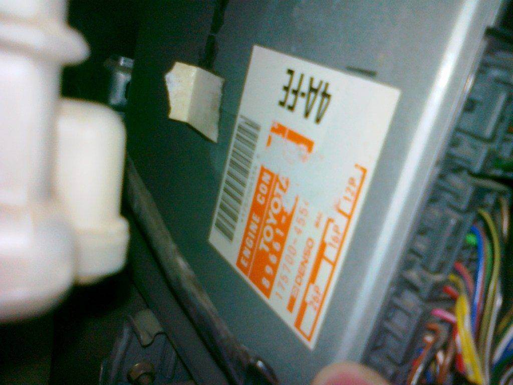

Ну вот прошло почти два месяца. А проблема все еще со мной((((
Перебробовал все что можно, Исключил все - форсунки, электрику, датчики, кольцо в глушаке и тд. Так как тупит и дергается (движок при этом орет но не едет), только при лямбде включеной и после прогрева, остается один вариант - мозги. Подскажите с каким номером мозги должны стоять на лб? на моем наклейка оторвана.

не важно ЛБ или СТД мозги одни

Ну теперь вабще ничо не понятно тогда((((((((((((((

в общем что бы путаницу на счет мозгов не делать вот фото от двигателя STD (не LB) 89661-2B390:

У меня по экзисту бьется такой нгмер - 89661-21040. Там на моей фотке цифры чутьчуть другие во второй строчке (175700 также а потом 455....

возможно мозги все таки разные :?

Ну если мозги правильные тогда точно хрен знает че делать((((((((( Продать ее мож нахер....
