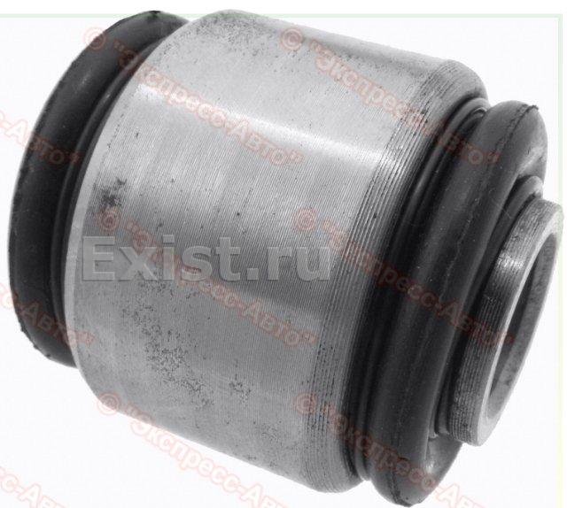

так 42210-20010 это оригинальный, можно смело заказывать в свою машинку? И, присоединюсь к последнему посту... менять можно 1-2 или лучше сразу все 4 купить?
И еще, уточните плиз, у нас все 4 плавающие или только 2 нижних, ближе к колесам?
Asva TAB-166 Сайлентблок цапфы задней, плавающий - нам такое не подойдет?

СообщениеДобавлено: Сб май 14, 2011 2:12 am
coyot писал(а):
ну хоть скажите, да, нет... подойдет или нет?
Ну если это имеет какое то значение - мне довелось менять плавающий на простой - резиновый. Год машинка под такси отъездила, но не гонщик конечно. Насколько еще хватит - не знаю. По крайней мере хозяин говорит, что в другой стороны тяга тоже застучала, и предлагает тоже резиноую поставить
СообщениеДобавлено: Сб май 14, 2011 8:00 am
Сообщения: 3061
Плавающие сайленты стоят в регулируемых рычагах, в не регулируемых только на ГТИ плавающие
Молодой писал(а):
всю тягу покупать дороговато лучше саленты перепресовать
разница получится рублей 800, - в сервисе за перепрессовку 100/шт
итого 600 рэ экономии, стоит ли ?
