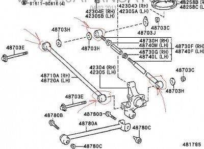

Вот эти салентблоки

могу посоветовать по полиуретановым сайлентам и их номерам:
На заднюю подвеску- сайлентблоки поперечных тяг (все 8 шт.)- 1-06-790
сайлентблоки продольной тяги, крепление к кузову, 1-06-081x2
с/блок ступицы, крепление продольной тяги,также может быть двух
вариантов- 1-06-127х2шт. или 1-06-226х2шт.
отличаются они друг от друга внешними диаметрами, у 1-06-226 он равен
37,5мм, у 1-06-127 - 41,5мм.
тут видно, что сайленты есть отдельно, но я их так и не нашел, работа.

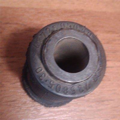

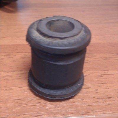

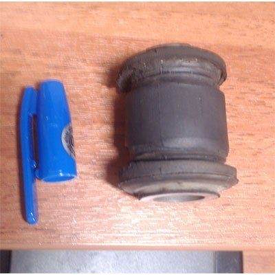

Собственно проблема не решена. Вот выпрессовали сайлентблок. Фотки прилагаю, кто может посоветовать чем заменить?
Номер на сайлентблоке 4872505060 и 735805 30

СообщениеДобавлено: Пн фев 07, 2011 1:52 pm
AndreyG
Зачем их обтачивать если 190 туда и идет? еще туда едет РБИ, ну а если совсем хочешь какчественно и готов потратится, то при условии что саленты у тебя распресовываются поставь туда плавующие.
TAB 190 значительно шире (не менее 4 мм)
а что тебя ваще в них беспокоит..на вид сайленты в норм состоянии....
Действительно этот еще не чего, а есть совсем убитые.
