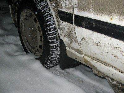

СообщениеДобавлено: Вс фев 05, 2012 11:38 am
Купил неоригинал, комплект вышел 800 рублей.
Пластик. Примерил, подходят точно, по-моему копия оригинала.
На фото передний и задний с правой стороны.
IMG_01371.JPG [ 190.22 КБ | Просмотров: 22638 ]
смотрятся отлично... как поставишь отпишися..а материал реально дуовые пластик?или пластик с резинои??
 Заголовок сообщения: Re: брызговики
СообщениеДобавлено: Вс фев 05, 2012 11:51 am
Саня708
Вообще-то покупал не себе, а одноклубнику СергейS, но теперь хочу купить себе тоже, понравились :)
Если возьму, то устанавливать буду только весной. Материал пластик, на резину совсем не похоже
