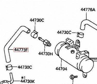

Треснул вакуумный шланг между усилителем и вакуумником. Во время замены шланга обнаружил, что из усилителя вытекает масло попавшее туда, стало быть, из вакуумника. Это что за хрень? К тому же, не знаю связано с этим или нет, во время холодного запуска некоторое время из района вакуумника слышен какой-то стремный звук, после некоторого времени работы звук исчезает. :(
Как оно туда может попасть, если ток воздуха идёт ОТ усилителя к вакуумному насосу?
