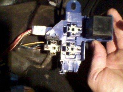

у меня проводка к туманкам есть,предохранитель есть,фишка к кнопке есть,а штекер для релюхи без клем походу.Рядом два реле,одно на задние туманки,другое на аварийку,третье гнездо пустышка.
Фото-0075.jpg [ 95.74 КБ | Просмотров: 22891 ]
+1. Я заново делал проводку для реле. Купил "мамы" от Тазов, приладил провода, вставил в пустые слоты от реле. Другие концы проводов присоеденил к разъёму IG1 (там отсутствуют родные "папы" в ответной части - я их взял от старой тойотовской проводки, но можно и к проводам подключиться) согласно схемы: 30-зел/бел, 87-зел/красн, 86-бел/чёрн. 85-зел/оранж взял от соседнего реле задних противотуманок, можно взять от разъёма 1Н, он рядом с IG1.

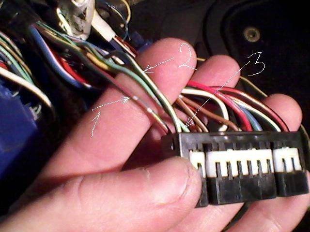

СообщениеДобавлено: Ср фев 02, 2011 1:16 am
Сообщения: 1117

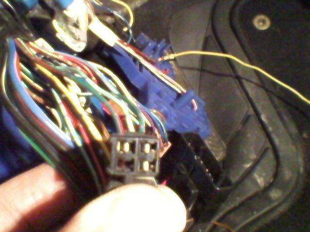

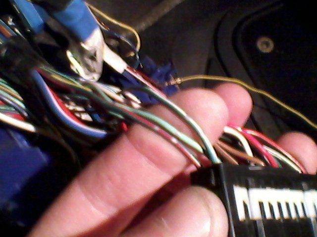

Сегодня разобрался с подключением туманок,только я подключил не бело/чёрный к 86 клемме(так туманки включаются при включении габаритов,и на кнопку ни как не реагируют),а к светло зелёному проводу.№3
Фото-0076.jpg [ 102.65 КБ | Просмотров: 22882 ]
Фото-0077.jpg [ 45.09 КБ | Просмотров: 22879 ]
Фото-0078.jpg [ 110.42 КБ | Просмотров: 22882 ]
Александр.

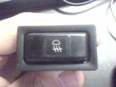

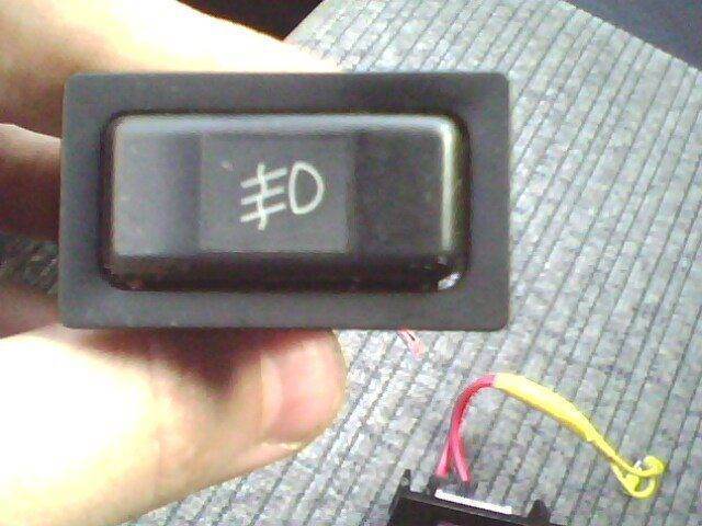

Спешу поделиться своей радостью. Сегодня проезжал мимо местной разборки и дай думаю заскочу. И вот заскочил:
Офф конечно, но только с кнопкой, я не ушел. Прикупил еще вот такого барахла:

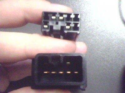

Серег, кнопку тебе купил. Правда не совсем Кариновская. По размерам один в один, значек только направлен вниз (будешь дождик включать вместо птф :D ) и разьем другой немного, но у тебя все равно старый обрезан.
Кнопка 4 (1).jpg [ 47.82 КБ | Просмотров: 22875 ]
Кнопка 4.jpg [ 44.52 КБ | Просмотров: 22875 ]
