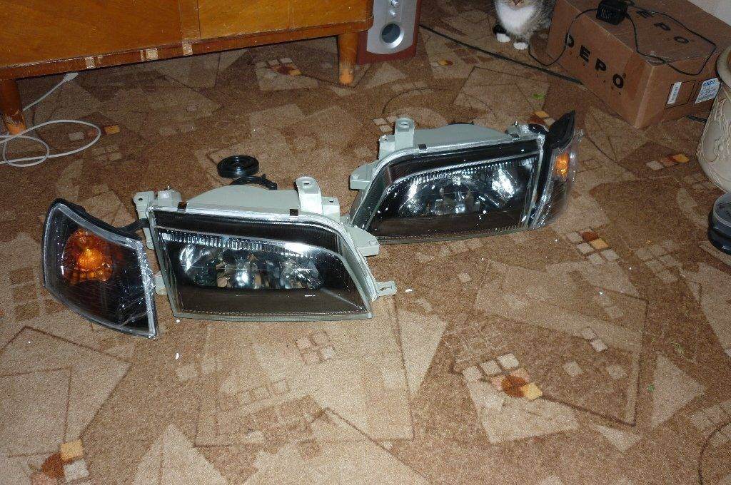

СообщениеДобавлено: Вт апр 05, 2011 8:01 pm
Сообщения: 991
Откуда: Брянск, Орёл
Машина: KIA SPORTAGE
Двигатель: 2.0 бенз
Вчера получил свой комплект САТ, вот фото. Смотрятся ничего. Но китай есть китай...
Комментарий к файлу: общий вид
P1050858.JPG [ 388.51 КБ | Просмотров: 8365 ]
Комментарий к файлу: поворотник с отрывающимся кантом...
P1050861.JPG [ 402.37 КБ | Просмотров: 8358 ]
Комментарий к файлу: вид поближе. засветка от вспышки
P1050859.JPG [ 431.38 КБ | Просмотров: 8364 ]
