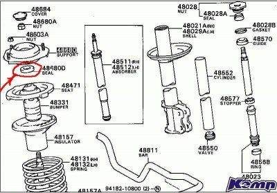

СообщениеДобавлено: Пн фев 07, 2011 9:21 pm
а втулки это которые? просто у меня эти втулки из какого то мягкого материала были (если я про те думаю), я поставил и старые и новые, вроде ничего не стучит... а можно их сделать например из фторопласта? он мягче чем пластик, но крепче поролона (у меня наподобие материал новых втулок)

wAnTed
Я про заднюю подвеску говорил там маленькие такие втулки цилиндрической формы нарисованы над опорником и под гайкой

http://www.japancats.ru/TOYOTA/scheme.a ... &office=ru
Вот про эти втулки речь.
Нужно их ставить.
wAnTed писал(а):
на картинке отметил красным
Это просто пыльники, закрывающие снизу подшипник опоры от грязи. Кстати, два туда ставить не надо, может зажать опору, будет туго вращаться.

Beso все ок, вроде пока... руль как крутился легко, так и крутиться
у меня сзади вроде таких не было... кто в курсе, какие размеры и что за материал можно использовать в качестве замены (посмотрю, если точно не стоят, надо поставить, на заводе изготовлю)?
СообщениеДобавлено: Пн фев 07, 2011 10:11 pm
Так сзади и подшипников то нету. Зачем тогда пыльники?
СообщениеДобавлено: Пн фев 07, 2011 10:17 pm
Евген чтоб гайки плотно закрутить, а то резьбы на стойке может много быть и будет стучать... стойку полностью не затянешь
