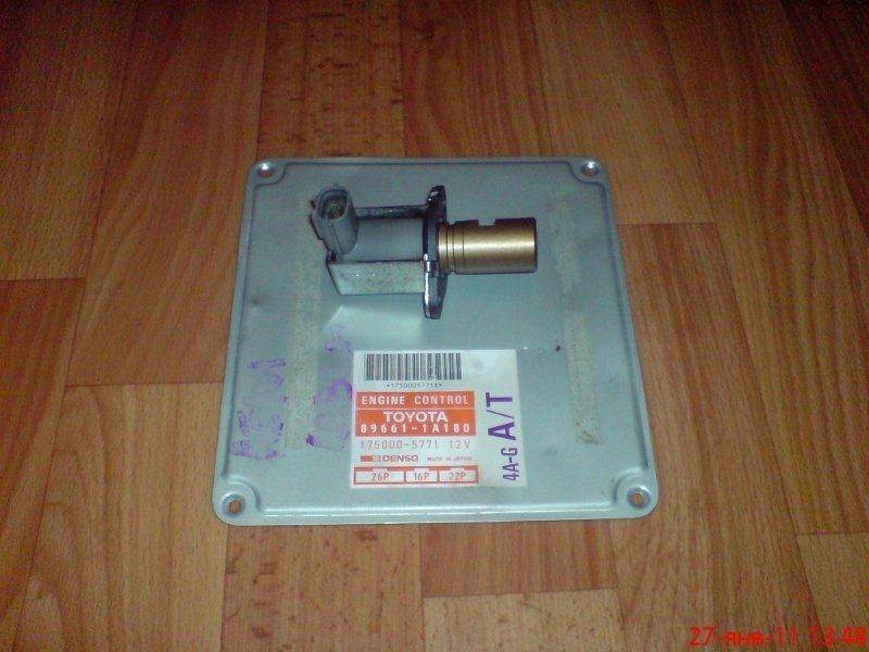

СообщениеДобавлено: Чт янв 27, 2011 2:10 pm

Все пока чистится и моется на дому,в стандартной мойке.
Но жена уже коситься подозрительно :)
Комментарий к файлу: Клапан включения VVT и крышку мозга чуть почистил
