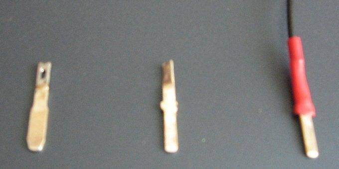

парни не бейте за глупый вопрос, но: кто подключал не штатные противотуманки, где взять фишку (маму) для стыковки с имеющейся фишкой стандартной проводки (папы). Кто как этот вопрос решал?
СообщениеДобавлено: Пт янв 28, 2011 8:19 am
Я решал :D . Только наоборот, в машине проводка заканчивается фишкой-мамой, а требуется папа. У меня ни один штатный разъем не срезан. Использовал одиночные штырьки-контакты из советских разъемов типа РП14. В свое время выкладывал в отдельной теме. Если сейчас найду, дам ссылку.
Последний раз редактировалось Rash Пт янв 28, 2011 9:37 am, всего редактировалось 1 раз.
СообщениеДобавлено: Пт янв 28, 2011 9:31 am
Ссылку не нашел. Видать удалили темку :( .
Вкратце - находим советский разъем типа РП14-30 или похожий, добываем из него требуемое кол-во контактов, стачиваем примерно на 1 мм ширину контакта напильником, припаиваем провод и одеваем кембрик. Контакт готов. Потом все соединение обматывается сверху изолентой. (Контакты кстати имеют серебряное покрытие).
Так подключены у меня все доработки в штатные фишки-мамы, особенно актуально для подключения магнитолы, кнопки ПТФ от 15-ки это тоже касается! :)
Виноват! Нашел таки ссылку :?
http://www.carina-e.ru/viewtopic.php?p=193639&sid=e68f8b95ebd4335287483956b95cdebe
Изготовление контакта.jpg [ 98.65 КБ | Просмотров: 6635 ]
РП14-30.jpg [ 79.56 КБ | Просмотров: 6637 ]
