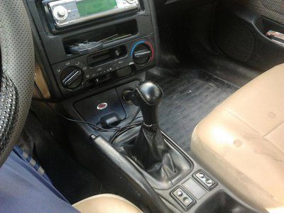

Я проблему с проседанием кожуха на КПП решил следующим образом. Открутил ручку КПП и на сам шток, под кожух, надел манжет (резиновое кольцо) от тормозного цилиндра ВАЗ 2101 (оно по диаметру как раз хорошо входит под ручку КПП). Далее прикрутил ручку КПП обратно и подтянул кольцо вместе с кожухом к верху. Держится на ура, ничего не сползает, сидит отлично. :co_ol:

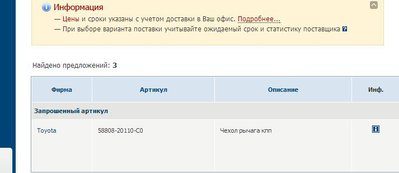

Сообщения: 388
Двигатель: 1.6 4A-FE
от 10ки стоит

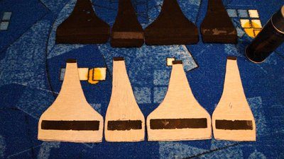

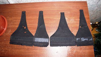

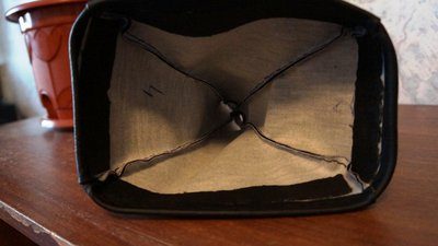

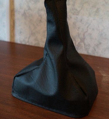

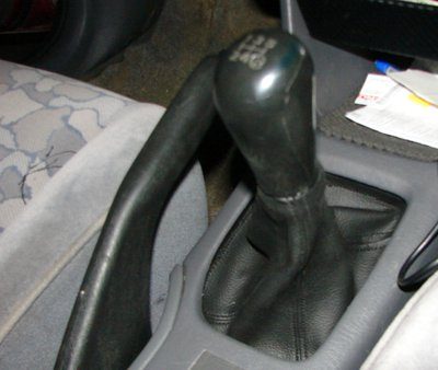

Дело было вечером, делать было ...... ну дальше сами знаете :?
Решил переделать кожух ( пыльник ) МКПП, начал с закупки материала- купил большой (с запасом на будущее) кусок автомобильной искусственной кожи черного цвета с выделкой, а так же давненько уже был куплен аэрозольный клей.
1) Откручиваем против часовой стрелки ручку КПП
2) Вытягиваем из пазов сам кожух ( держится на алюминиевой направляющей ) вытягивается легко.
3) Ножничками распарываем все видимые швы, но перед этим помечаем каждый кусок ручкой (дабы потом без проблем собрать все в кучу), отрываем ребра жесткости (они находятся с внутренней стороны кожуха) и отглаживаем получившиеся куски, должно получиться так (фото 1)
4) Ложим кожанной стороной наши "лекало" на купленный кож.зам и обводи ручкой ( фото 2 )
5) Подшиваем верхушки получившихся кусочков (не обязательно) и клеим ребра жесткости ( фото 3)
6) Метим ручкой уже новые куски (так же как и метили старые куски)
7) Начинаем сшивать между собой оставляя по 3-4 мм по краям, сшиваем соответственно первый со втором второй с третьем третий с четвертым и соответственно четвертый с первым, обязательно сшивайте строго по "лекало" придавая тем самым форму будущему кожуху.
8 Вшиваем алюминиевый каркас ( тем самым подворачивая низы и подшивая их ) должно получиться так ( фото 4 и 5 )
Можно что-то прошить на машинке, я шил руками "машинным швом".
Ну и крайнее фото ( фото 6) общий вид :)

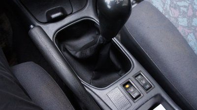

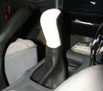

Тоже на выходных решил обновить кожух, на старом от пролитой "вонючки" облез местами винил. Рамка на Авенсисе внизу стальная, установка потребовала некоторых усилий.
Технология та же - распорол старую, выкройка по образцу. Шил, правда, машинкой, с подклеиванием припусков и швов "Моментом". Сложновато было только зашить ту самую стальную рамку, не с первого раза получилось.
ScreenShot 127.jpg [ 257.4 КБ | Просмотров: 15930 ]
Комментарий к файлу: UPD 07/01/12 Доработал и набалдашник, раз такое дело. Вспышка испортила цвет, на самом деле кожзам серо-бежевый.
