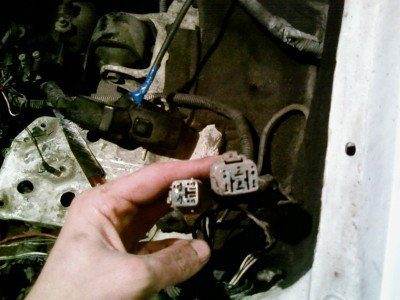

Под левым крылом в районе левого габарита нашел два хвоста с разъемами "мама". Пап лишних нету, в фарах все подключено. Что может быть?
SP_A1104.jpg [ 145.68 КБ | Просмотров: 4879 ]
СообщениеДобавлено: Вс янв 23, 2011 1:20 am
l_denis писал(а):
Что может быть?
фишки на электрокорректор фар
Две с одной стороны? С другой такого нет и на фарах ничего похожего, хотя фары меняные, и походу с леворукой - правильно светят.
А электрокорректор должен в фаре стоять? Сейчас на родных фарах посмотрю (они в сарае :D ), вроде небыло там корректора.

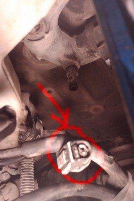

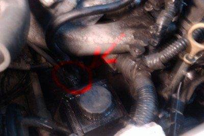

Подскажите что это за разъемы?
IMAG0054.jpg [ 94.82 КБ | Просмотров: 4809 ]
IMAG0055.jpg [ 76.86 КБ | Просмотров: 4819 ]

СообщениеДобавлено: Пн янв 24, 2011 3:40 pm
Датчик температуры антифриза на стрелку (на приборку).

на фото два даже вроде видно от куда он, или меня штромит? А по первому фото не понимаю, если это бачок ГУР то там скорее всего клапан повышения ХХ но он вроде без проводков.
СЯО CDC
СообщениеДобавлено: Пн янв 24, 2011 3:52 pm
Да уж, клапан тут не при чём, на него два шланчика идут, никаких проводов.
На обеих фотках один разъём ,с датчика температуры.

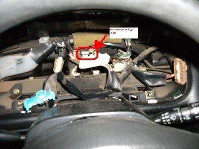

Что за штука прикручена к опоре педалей за приборной панелью. Учень похожа на конденсатор как на трамблере контактного зажигания в отечественой технике.
неизвестное устройство_в редакции.JPG [ 78.95 КБ | Просмотров: 4882 ]
если припаяно не колхозом попробуй на схеме поищи
смотрится как бы не однородно
предусмотренна ли она не понятно
2 дня назад разбирал панель вроде ни чего подобного не заметил
