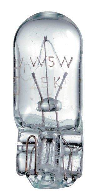

w5w
w5w.jpg [ 32.28 КБ | Просмотров: 27757 ]

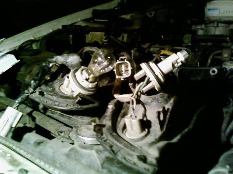

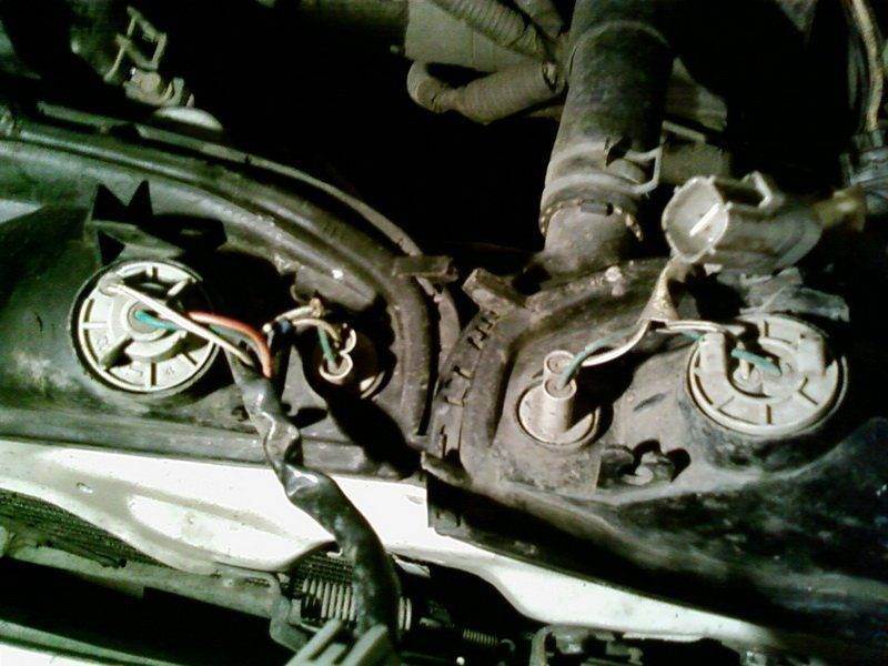

Снял сегодня оба фонаря габаритов и вот чего бнаружил. В левом патрон под двухкотнактную лампочку как писалось выше, я его вперед снимал. А в правом патрон под бесцокольную лампочку его я тогда снимать не стал, а зря. И в фишке "папа" три контакта вместо четырех. Вот засада. Будем искать патрон.

СообщениеДобавлено: Вс янв 23, 2011 12:24 am
Ну и ну, видимо чтобы в поворотах встречников не слепить - правую лампу отменили у вас. А на моей обе одинаковые - 2х контактные лампы +повторитель конечно. :(

SaiD
Габарит с "неправильным" патроном меняный. Походу с другой каришки, даже пластик немного отличается.
СообщениеДобавлено: Вс янв 23, 2011 12:42 am
Но в фишке то 3 провода а не 4, или из машины 4 провода идет?

В фишке от фары 3 контакта, четвертый пустой, точнее дырка. А от машины по 4 и справа и слева
СообщениеДобавлено: Вс янв 23, 2011 12:54 am
Ну тогда конечно неродная правая сторона поменять при желании наверное только патрончик можно. Если на разборках не найдешь, можно попробовать от Волги или Приоры прицепить.
