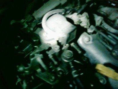

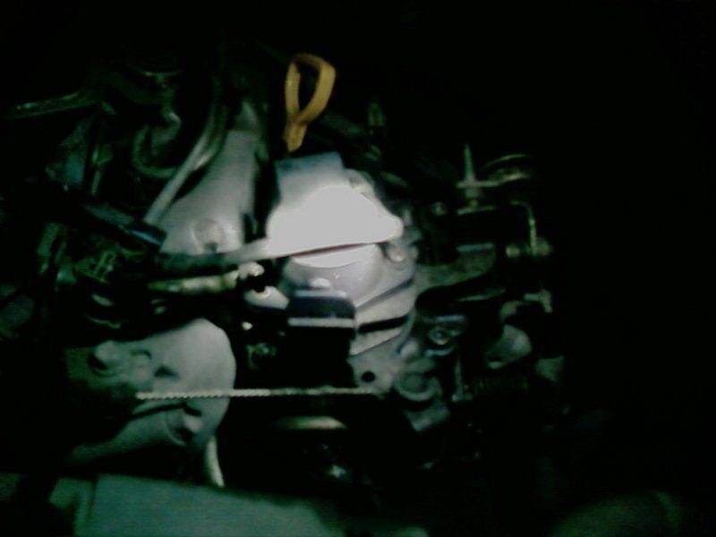

Вот, например на фото. Стоит на ТНВД пластмассовая штуковина с ушками и рисками на ушках, видимо регулируется. К ней еще провода подходят. В книге описалова не нашел.
ну как же, вот оно ...

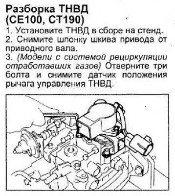

Датчик положения рычага управления ТНВД :o
А как он связан с системой рециркуляции? И что он вообще делает?

l_denis
Надо думать отслеживает перемещение рычага управления. Ставились только на японки, у меня такого чуда вообще нет. В букваре, в разделе "Топливная система" есть схема его установки и проверки под напряжением.

Надыбал тут один сайт http://www.toyota-ace.ru/page11.htm
Курю статьи, немного по ТНВД прояснилось, мож чего и про датчик найду. Кстати у меня он может и не подключен. Провода оторваны от разъема и вроде скручены напрямки. Но это вроде.

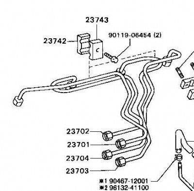

Решил таки снимать насос для замены прокладки впускного. При откручивании трубок, какие-нибудь кольца там меняются. На схеме вроде ничего нет.
трубки.jpg [ 55.98 КБ | Просмотров: 23552 ]

Да нет Димон- тупо снимай насос..там соски на трубках конические-прижимные, нет никаких колечек.ЭЭЭ совет- сразу же после снятия ты хотя бы изолентой оберни соски форсов и топливной, и упакуй сами трубки в феллофан на наличие пыли\грязи. Всякое бывает... а на личном опыте я таки один раз угробил одну форсунку из-за разгильдяйства :(

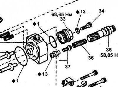

Дима -а не хочешь сразу же сменить попутно напорные клапана?
Так то они стоят недорого+ к ним колечки
Обещяю -машинка сразу другой станет, приемлимость сразу повысится, + лучше запуск, меньше косу

Эт чЁ такое? :(
То, что на картинке под номером 37?
