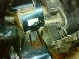

Хотелось бы предупредить клубней кто будет менять правую(по ходу авто)подушку двигуна 4A-fe/при откручивании болта крепления кронштейна ,может сорвать гайку,в которую он вворачивается ....Болт вворачивается в четырехгранную гайку(ключ на 14),приваренную внутри лонжерона.Добратся до нее невозможно(нет технологических окон,кроме небольшого отверстия со стороны двигателя)Так что не жалейте ВДшки.на второй фотке она видна вверху.внутри лонжерона коррозия делает свое дело...

заднее крепление тоже оборвано,кажется здесь аргон не поможет....
Элементарно поможет.
СообщениеДобавлено: Ср сен 29, 2010 9:40 pm
Beso
что ж,попробуем.спасибо Антон.
извините за off/Хочу выразить большое уважение и респект тем кариноводам,кто снимал и ставил двигуны.Сегодня скинул у себя(вместе с коробкой,через верх, без ямы,с отрезанным передком)Впечатления--лучше бы я снял и поставил камазовский 2раза!!..Спина отваливается...

Сочувствую,сам попал в такую же ситуацию( словил колесо от грузовика). Выломано точь в точь как на фото + обломило правую подушку и вырвало коллектор со всеми шпильками. Хотелось бы узнать, как заварили, нормально ли нарезал резьбу?

еще не пробывал...узнавал у сварного на заводе,говорит что есть аллюминивые электроды(дорогие блин),варить постоянкой..у нас в городе еще аргонщика путевого найти надо..да мне и не к спеху пока...
