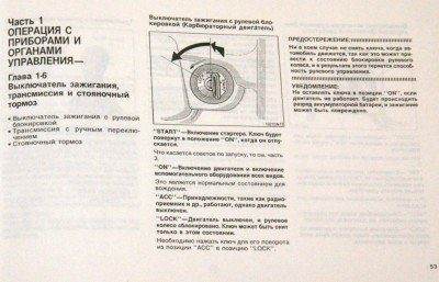

Многим не нравится слушать музыку на временной остановке и одновременно питать систему зажигания, дополнительно нагружая АКБ.
Тогда вариант 1 : ( красный с желтым на "+")
Если человек замечал за собой что забывает выключить магнитолу, не снимает панель, оставляя машину на ночь-
вариант 2: "..желтый к проводу, где всегда есть "+", а красный к проводу, где "+" появляется только после поворота ключа зажигания"
Виль
СообщениеДобавлено: Чт янв 20, 2011 9:39 am
Vilf писал(а):
Многим не нравится слушать музыку на временной остановке и держать питать систему зажигание, дополнительно нагружая АКБ.
Питание на мафон идет при постановке ключа в положение "ACC" и не загружает аккум, т.к. на систему зажигания питание подается при следующем положении ключа - "ON".
IMG_0388.JPG [ 153.42 КБ | Просмотров: 8164 ]

Понял)
Rash спасибо
Всё так, только вот я имею привычку выходя из машины вытаскивать ключи совсем. Оба варианта ИМХО имеют право на жизнь, и оба правильные.
