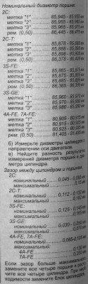

СообщениеДобавлено: Чт сен 18, 2008 12:15 pm
Вот с легиона.
Как видно если зазор свыше 0,130 мм (4а-фе), то надо растачивать.
А я говорил про 10 микрометров, т.е. 0,01.
например зазазор 0,115, а поршень с метой 1, почему нельзя постаивть поршень с меткой 2 или 3, тем самым уменьшив этот зазор.
110-1.jpg [ 116.78 КБ | Просмотров: 7032 ]

номинальный зазор между поршнем и цилиндром устанавливается на заводе изготовителе при сборке двигателя для того чтоб поршень мог "играть".
хон это микронеровности, глубиной несколько микрон, для удержания масла, если зазор увиличился сильно то износились поршня (чего не может быть в принципе) или износились стенки цилиндра, но тогда там будут только остатки хона в некоторых местах, короче смысла в процедуре увиличения диаметра поршня нет если не растачивать цилиндры
