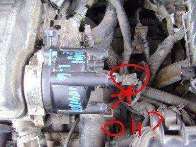

День добрый. Недели 2 не катался на машине, сессию сдавал, сдал без трояков :? , проблема вот в чём. Сегодня ездил в бокс 408 масло менял. От дома до бокса 3-4 км, короче машина почти прогрета была, по этому и не гнал. Но, при подъезде к шлагбауму у меня включился вентилятор :o . Машина заведена как 15-20 минут назад из них 10 минут стояла и тут вентилятор. Думал, что фигня, НО, когда приехал от них у дома опять включился вентилятор. Из печки почти горячий воздух идёт, обороты около 1000 - не холостой ход. Открыл капот: антифриз в норме, верхний шланг хорошо тёплый, но не горячий (не раздутый), нижний - холодный. Что могло быть ? Не пойму :( . Ко мне, правда, лазил один человечек (электрик нашего клубня) снимал какие-то провода в движке смотрел на мою стрелку температуры (она мне мозг уже 2 года рушит), но вроде на место поставил всё. Куда смотреть не знаю ?
PS подходящих тем не нашёл, решил сюда написать. :cry:
Добавлено спустя 4 минуты 23 секунды:
Термостал менял 160 тыщ назад (около 4-5 лет назад, оригинальный ставил). До посещёния "этого" электрика всё было нормуль. Перегревов никогда не было даже в прошлогоднюю жару. Не ужели термостат ? Хотя при чём он ? Шланг-то нижний холодный ...

СообщениеДобавлено: Пт фев 25, 2011 7:05 pm
Может фишка плохо контачит - датчик для включения температуры размыкается от массы, и еще один датчик на банке кондиционера около радиатора стоит
СообщениеДобавлено: Пт фев 25, 2011 7:11 pm

То есть плохо на место поставили что ли ? Контакт плохой ? Как я помню поговорку деда своего: сломалась ? Лезь туда куда последний раз лазил, скорее всего там проблема. Так или нет ?
Если я смотрю на двигатель со стороны номерного знака, то фишка стоит справа на движке (жалко фотика нет), её видно не вооружённым взглядом. Да ?
А вторая где ?
Я на драйве2
СообщениеДобавлено: Пт фев 25, 2011 7:20 pm
При снятии фишек при включенном зажигании винт включается. Расположение тосольного датчика у вас не знаю, но его по реакции вентилятора оч легко найти.

Вот по форуму пошарил нашёл фотку.
Комментарий к файлу: Это первый датчик ? Верно ? А второй где

PANZERMAN
Ну я же говорю - сдерни фишку и сразу поймешь.
СообщениеДобавлено: Пт фев 25, 2011 7:28 pm
Повар клуба
Сообщения: 9827
Двигатель: резвый
Значит это фишка (места контактов). А предохранители или релюхи какие-нить не могут быть ?
Спасибо. Тогда завтра сниму фишки и посмотрю, щас уже темно и брррр, холодно. Я тоже думаю, что он просто плохо их одел, а может контакты грязные или окислились. Возможно такое ?
