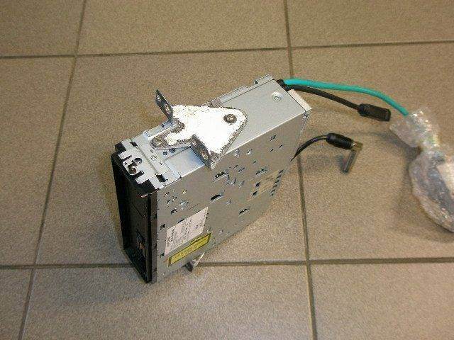

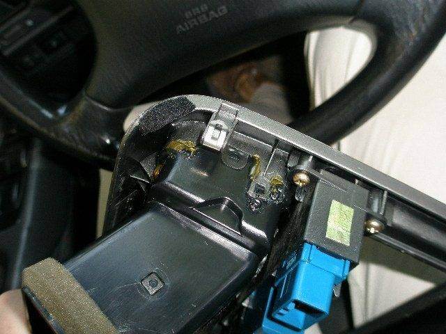

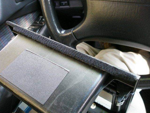

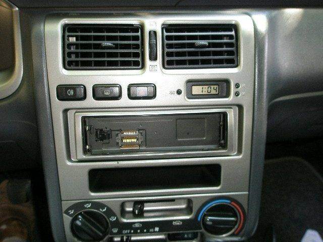

Установлены "правильные" крепления магнитолы + обесшумлена центральная панель, и отрегулированы тросики климата.
1. Сначала тщательные замеры размеров, что бы сделать крепления без всяких неточностей, с первого раза, именно под мою магнитолу.
2. Затем коррекция чертежей выложенных у нас на форуме. Отверстия сместились в сторону на 5 и 4 мм.
3. Крепления изготовлены из старого холодильника (другого металла не было)
4. Примерка показала почти идеальное попадание.
5. Центральная панель вымыта, поклеен антискрип в нужные места. Все обработано синтетическим силиконовым полиролем.
6. Воздуховоды зафиксированы термо-клеем.
Результат: магнитола сидит идеально, рамка защелкивается тоже идеально. Центральная панель не скрипит даже если дергать её руками. Я очень доволен.

Сообщения: 1733
Дим
Что-за "антискрип" ?
СообщениеДобавлено: Вт янв 18, 2011 1:56 pm
Сообщения: 3587
Машина: Карина Е. Японосборка
Двигатель: 4a-сток
Enakin
Это такой скотч на тканной основе.
drive2.ru, Мне 35
СообщениеДобавлено: Вт янв 18, 2011 2:41 pm
Да, что-то мягкого и тонкого фетра на скотче.
