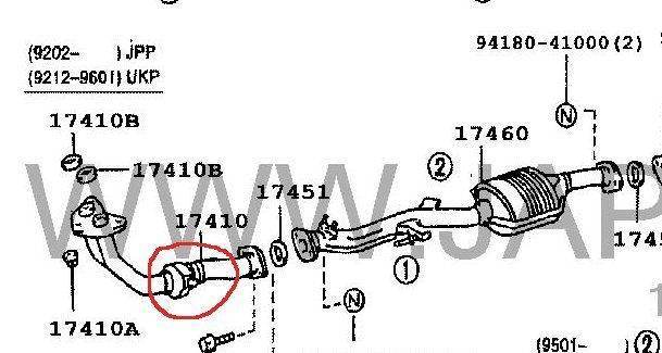

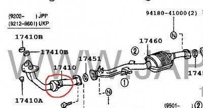

Добрый день.
Очень нужна помощь. Прогорела прокладка в выхлопе, а каталоги ее не показывают. Конусообразная, ставиться сразу после штанов обвел место красным)
Комментарий к файлу: тут есть болты и прокладка
Parts.jpg [ 104.06 КБ | Просмотров: 4937 ]
Carina E Англичанка лифтбэк 11/95, 1.6, SB164ABK00E144214 ГБО IV поколение Atiker С50

Колхозная прокладка видать,на наших машинах не видел подобного,тока на праворуких
Не уловил мысль.
На картинке узел, который exist выдал по моему вину. Там отчетливо видно, что есть соединение. У меня еще там болты с пружинами.
И вот на приемной трубе стык со штанами конусообразный.

viktor_ccs писал(а):
Добрый день.
А на номер 17410 тыкать не пробовал? Там только труба приёмная и ни каких болтов, и прокладок конусных. Сразу после "штанов" с гофрой идёт прокладка под номером 17451 на твоём рисунке, а то что у тебя стоит, как правильно MerTV выразился, колхоз, для наших машин.[/b]

тыкал - труба приемная пишет.
А про то, что у меня, я нашел в теме про гофру:
Beso
Вот0вот. Типично GM-овское соединение с подпружиненными фланцами и полушаровой прокладкой. Как на ТАЗе 2110. %-)))
откуда оно там? При осмотре, выглядит как родное :o
А вот и решение проблемы:
Beso
2 Bashil: в твоём случае может решить проблему (уж не знаю, на какое именно время) замена асбесто-графитовой полушаровой набивки (прокладки) внутри этого соединения. Как правило, они любого размера бывают в специализированных сервисах по ремонту глушителей.

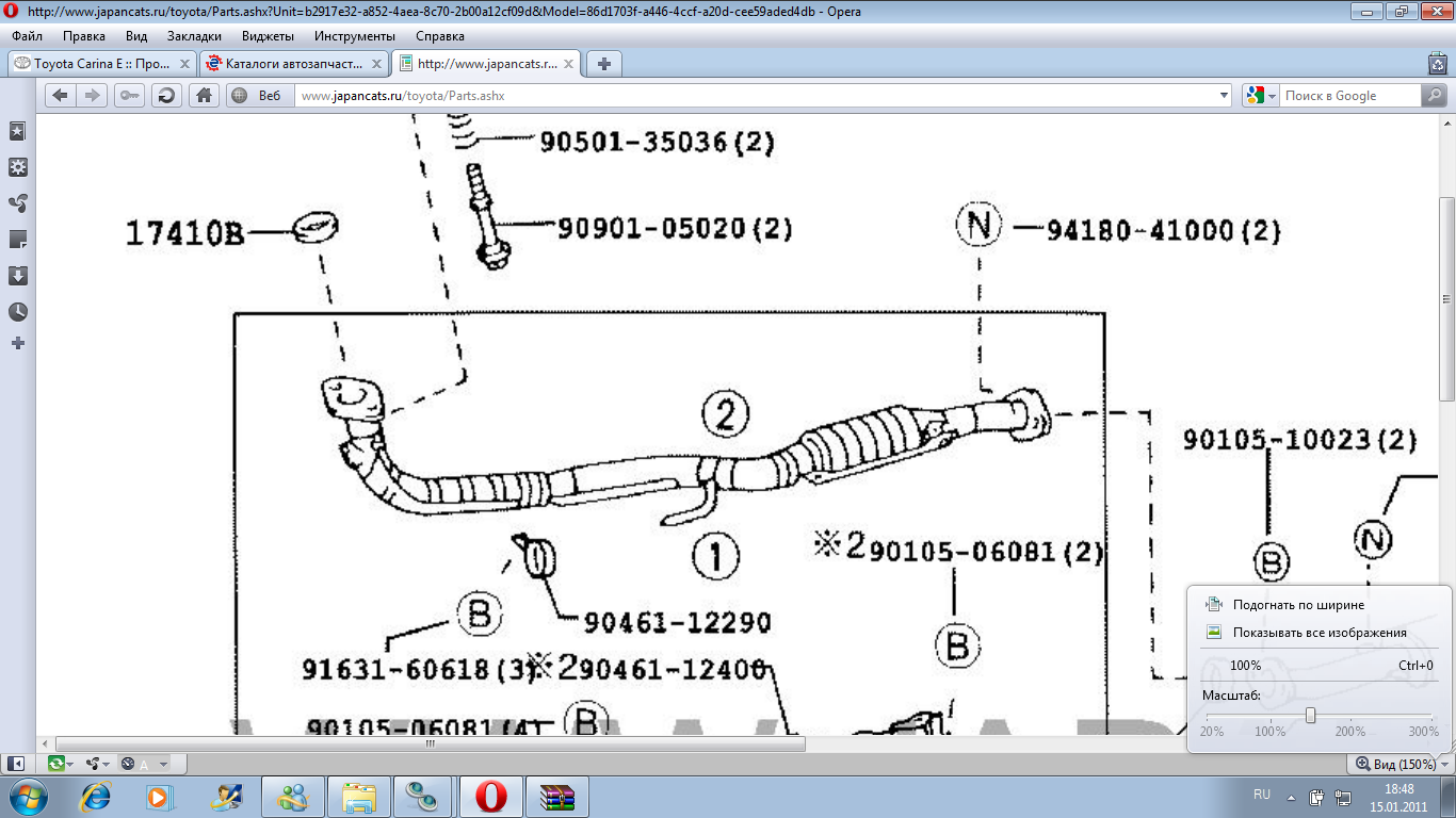

Такое соединение видел лишь на правом руле,по типу Премио и Карибов
на наших не видел. Вот о думаю может кто с разбора тебе вкорячил подобное

viktor_ccs
Из всего тобою изложенного, твое соединение напоминает как у приемной трубы AVENSIS 1. посмотри похоже http://www.japancats.ru/toyota/Parts.aspx?Model=cecce8f0-4f65-4b14-8da9-86be4c1abc14&Unit=473eea74-e0cf-44af-b6e2-33be731a0547
Кстати, да.

serg_334 писал(а):
viktor_ccs
Оно и есть. Номерок 17451-02030 :)
Спасибо :)
