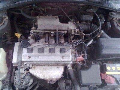

вот фото двигла ничего тут особенного я не увидел...
12012011105.jpg [ 194.81 КБ | Просмотров: 4203 ]

Зато я увидел. У тебя именно Бошевская система управления двигателем (рыжая крышка трамблёра выдаёт с потрохами).
Ничего странного, что у тебя эта лампа вообще не работает.

Хы. Дык вот куда ты светишь и где не было лампочки - там как раз и "экономи". И на твоей версии мозгов двигателя эта лампа и не задействована вовсе. А рядышком гнездо - не "экономи". Вынь лампу, посвети. Что там? %-)

Так оно и есть туда лампу просто поставили, туда по шлейфу вообще не подходит питание...
Оч жалко. Ну и ладно, на скорость все равно не влияет :D :D :D
