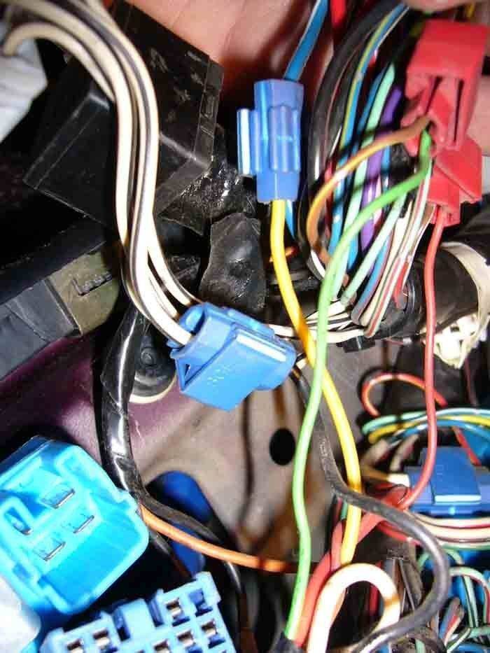

СообщениеДобавлено: Пт окт 10, 2008 7:30 am
Сообщения: 718
Откуда: Сургут
пока разбираюсь в схемах.почти всё необходимое находится слева под ногами,с водительской стороны.
old_Duglas, у тебя осталась какая-нить инфа о проводке? пока не во всем разобрался.
Добавлено спустя 3 минуты 56 секунд:
разобрал концевики.во всех дверях и багажнике один провод: красно-синий,но к ниму ничего не подцеплено.где тогда старые концевики от сигналки? вообще,есть где-нить инфа о проводах?
Комментарий к файлу: так понимаю это +12 В на сигналк
+12В.jpg [ 62.09 КБ | Просмотров: 1707 ]
Комментарий к файлу: коричнево (желтый и белый) это для аварийки. для чего сине-белый?
аварийка и еще чё-то.jpg [ 68.18 КБ | Просмотров: 1705 ]
Комментарий к файлу: зелено-(желтый и черный) может для ЦЗ?
зеленый(желтый,черный).jpg [ 55.34 КБ | Просмотров: 1704 ]
Комментарий к файлу: бело-черный? не земля ли?
бело-черный.jpg [ 88.28 КБ | Просмотров: 1709 ]
Комментарий к файлу: красно-белый?
красно-белый.jpg [ 75.95 КБ | Просмотров: 1703 ]
СообщениеДобавлено: Пт окт 10, 2008 9:34 am
Сообщения: 3255
Откуда: Самый Север МО
зачем такие сложности??? все провода нужные есть под приборкой. концевики вскрывать не надо. на приборку подается сигнал об открытой двери, к нему надо цеплять. ручной тормоз тоже там. зарядка акума или давление масла тоже там(для сигналок с автозапуском что бы определяла когда машина уже завелась) все провода замка тоже рядом. и вообще удобно устанавливать сигналку, сидя на сиденье, а не раком раскорячивщись ковыряться внизу. Блок кстати тоже можно там расположить.
СообщениеДобавлено: Пт окт 10, 2008 10:54 am
Сообщения: 3162
Откуда: г.Ижевск
Репутация: 291 [ ? ]
Двигатель: 3S-GTE 4WD
diablo дело говорит. У меня есть схемы я по ним дорисовывал, попробую отсканить на работе и выложу, лучше скинь емл в пм я тебе скину получившихся. Но у меня от starline B9
СЯО CDC
СообщениеДобавлено: Пт окт 10, 2008 11:00 am
Сообщения: 3255
толко что бы заводилась нормально, нужно хорошо припаять толстые провода запуска от сигналки к толстым проводам от замка зажигания. провода от замка зажигания резать не надо, с них нужно чуть снять изоляцию и припаять! паяльник нужен не меньше 100Вт, иначе мощьности не хватит, т.к провода толстые и нагреваются быстро отбирая тепло паяльника.
