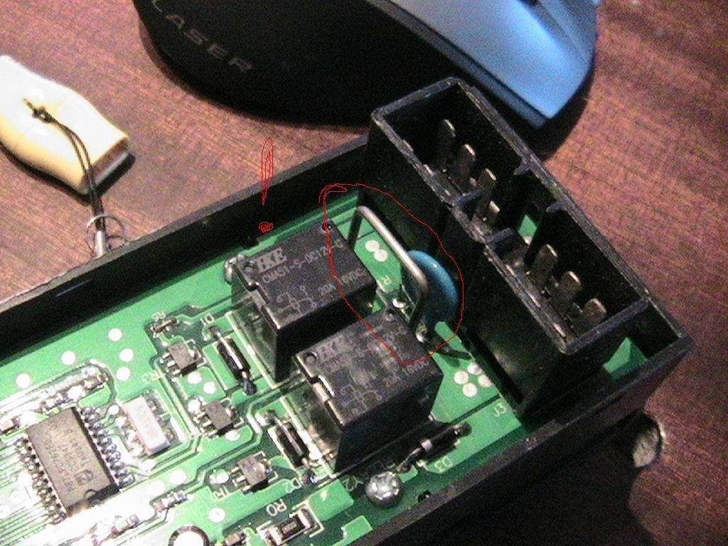

СообщениеДобавлено: Вт янв 11, 2011 10:25 am
Зарегистрирован: Вт май 04, 2010 10:22 pm
Сообщения: 140
Откуда: г.Кострома
Машина: мазда 3
Привет всем. Я знаю в чем проблемма!!! с ней уже сталкивался. Если не работает только водительская дверь а все остальные работают это модуль в двери. В блоке стоит небольшая проволка,типа предохранителя, которая защищает от поломки всей платы, микросхемы и т.д. Это поисходит когда Вы нажимаете в автоматический режим отпускания стекла. Оно в свое время клинит в направляющих и дает большую нагрузку на этот блок-соответственно эта проволочка перегарает.Не помню как правильно она называется. типа термо чегото :))) Сейчас выложу фотку и все сразу станет понятно
Добавлено спустя 8 минут 2 секунды:
Вот фото. Это правда с другой машины но смысл везде одинаковый. :wink:

СообщениеДобавлено: Вт янв 11, 2011 10:27 am
Зарегистрирован: Чт ноя 25, 2010 10:00 pm
Сообщения: 94
Она толщиной в 1 мм может больше, как она может перегореть, это надо ее коротнуть да и то врятли.

СообщениеДобавлено: Вт янв 11, 2011 11:16 am
Сообщения: 140
Откуда: г.Кострома
Машина: мазда 3
Если бы у меня токого не случилось я бы тоже спорил. но факт остается фактом. Да и еще вспомнил.! ВАЖНО !!! При ремонте надо разобрать не работающую кнопку и поправить контакты на ней. Около электро магнита переключающего вверх, вниз. Один из контактов вплавляется в пластмассу и не возвращается на свое место.
Добавлено спустя 2 минуты 47 секунд:
ARTYR разбери блок управления в двери и все увидешь сам. 99.9% дело в нем.
СообщениеДобавлено: Вт янв 11, 2011 11:41 am
Сообщения: 4705
alegarh
у меня такой проволочки нет :wink: была другая проблема, может кому пригодится, стекло опускалось но не подымалось, проблема в том что ос временем обгорел контакт подьема, напайка не помогла, разобрал блок, и подрезал пяточку кнопки водительского стекла, все работает))
