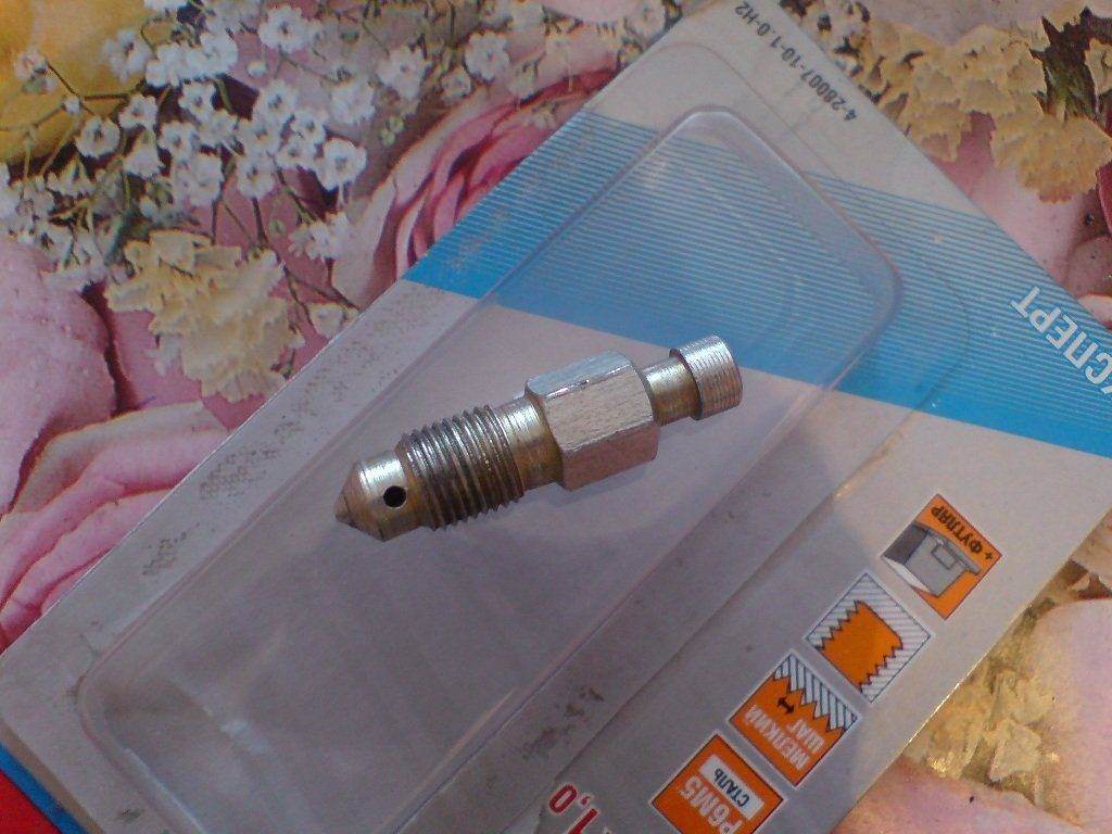

Сегодня разбирал второй супорт, та-же проблема - сломался штуцер прокачки :( все попытки высверлить и выковырять остатки ни к чему не привели, прикипел намертво :( Решено было поставить с чего нибудь "нашенского" выбран был магазин "все для автомобилей газ" Купил штуцер, рассверлил отверстие, нарезал новую резьбу, теперь будет "ходить" :twisted:
Отверстие было рассверлено сверлом на ''9
Мечики выбраны на "10 с шагом 1
(см. фоты :) )
В итоге вышло так :)
Комментарий к файлу: Сверло на "9" Мечики на "10" шаг "1"
DSC00019.JPG [ 219.6 КБ | Просмотров: 8613 ]
DSC00022.JPG [ 213.69 КБ | Просмотров: 8612 ]
Комментарий к файлу: "Газовский" штуцер
DSC00023.JPG [ 225.58 КБ | Просмотров: 8614 ]
DSC00021.JPG [ 192.46 КБ | Просмотров: 8620 ]

вот нарезанная резьба без штуцера
DSC00026.JPG [ 195.23 КБ | Просмотров: 8623 ]
