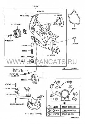

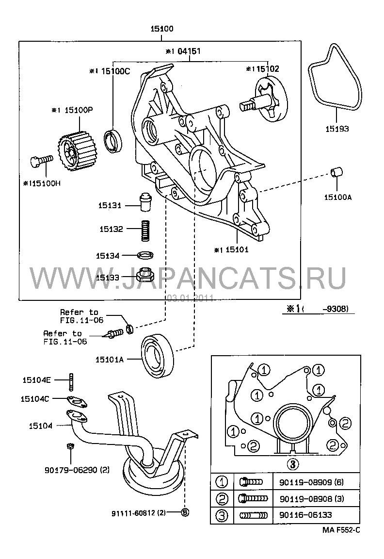

деталь 15193
Parts.jpeg [ 135.91 КБ | Просмотров: 19517 ]

вроде нормальная прокладка и герметиком промазали :!:
T.Carina двигатель 2с
T.CARINA 1997 2C
СообщениеДобавлено: Пн янв 03, 2011 12:50 pm
Ну вот 2С как-раз atl тебе и нарисовал. А прокладку менять надо было, если она окостенела, от герметика толку не будет

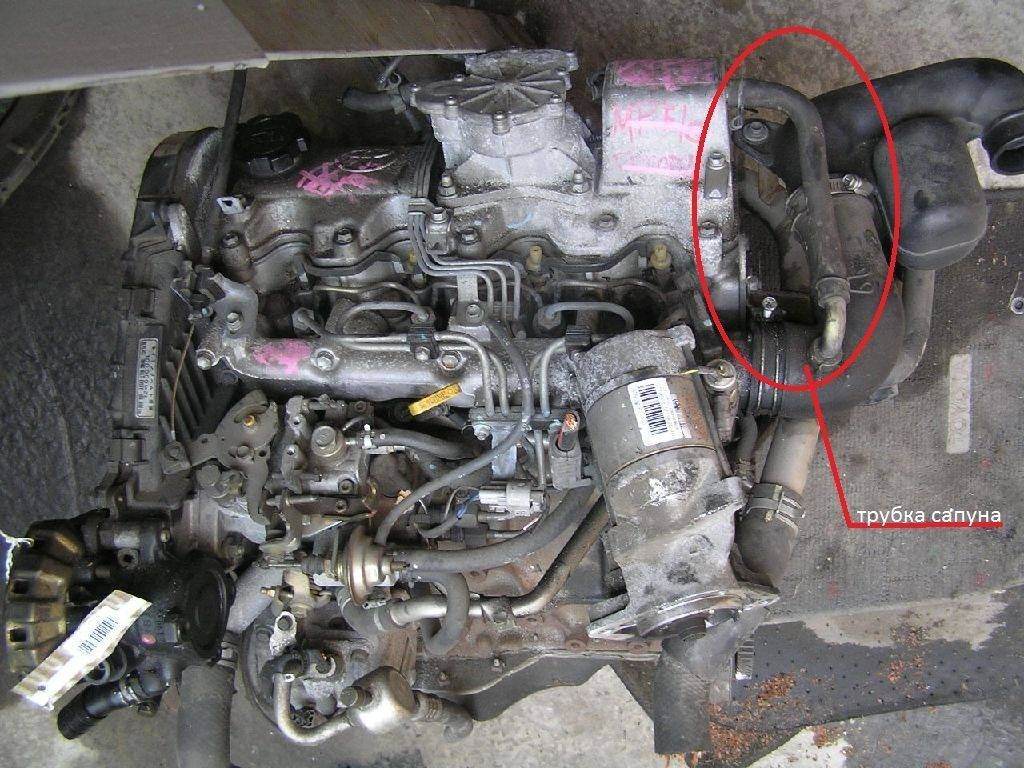

Добрый день!!! Мужики подскажите где находиться шланг(трубка,отверстие не знаю что там) вентиляции картера :?: :?: :?:
T.CARINA 1997 2C
СообщениеДобавлено: Ср янв 05, 2011 3:51 pm
Сообщения: 234
Откуда: Нижневартовск
Машина: ланцер 9
Год выпуска: 2007
Двигатель: 1,6
Только на крышке головки, шланг идёт в колено воздушного фильтра

Но до крышки они как то доходят...

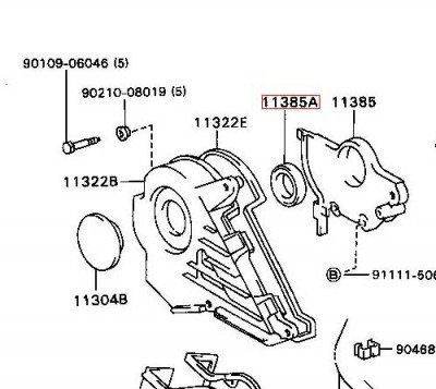

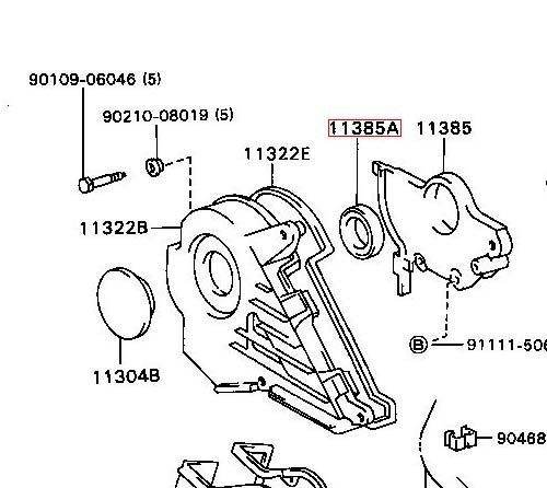

Dimon_2C писал(а):
Еще может сальник распредвала например. Течет сверху вниз.
Dimon_2C писал(а):
илюха писал(а):
Вроде сверху не течет.
Сними верхнюю пластиковую крышку, это не долго, и посмотри.
Сальник находится за шкивом распредвала. Для его замены придется снимать этот шкив. Номер оригинального сальника 90311-38081. Если получится не снимая корпуса, то хорошо. Я снимал корпус, т.к. крышка головки все равно была снята. Вот он на схеме:
сальник.jpg [ 62.23 КБ | Просмотров: 19488 ]

Dimon_2C
Под крышкой все сухо. Мокро выше генератора, там еще идет трубка с масленого фильтра. С нее может хлестать масло :?: :?: :?:
