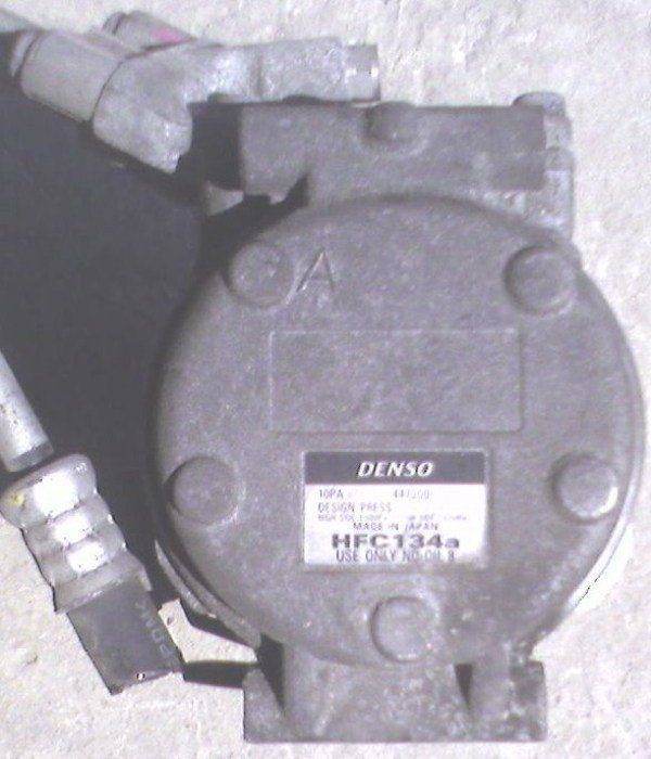

Здравствуйте друзья!!!! нужна консультация, у меня на Каринке накрылся компрессор крндиционера, Карина Е 93г.в. дизель 2С вопрос такой у меня есть 3 донорских предложения, какой подойдет лучше?
1. Авенсис 97 с двиглом 2С но с електронной топливной...нет фото
2. Селика 182 кузов
Добавлено спустя 8 минут 12 секунд:
3. с 5S-FE но подходит и по креплению и по маркировке литья "17" идет на дизель....вот фото

СообщениеДобавлено: Ср апр 27, 2011 11:13 am
Сообщения: 714
Откуда: Краснодар
Репутация: 27 [ ? ]
PitSem2008
Отвечу, хоть с опозданием.
Если блоки компрессоров одинаковые "17", то можно со старого перебросить все на "новый". Но для минимальных манипуляций необходимо обратить внимание на Шкив (а именно кол-во ручейков и вылет относительно корпуса) диаметр может немного отличаться. Обычно старый компрессор демонтируют и едут по разборкам сопоставляют крепежные отверстия у донорского и родного и смотрят отличия.
Вылет шкива и кол-во ручьев - как минимум должно совпадать.
Разница в диаметре шкива, и приемной крышке - не повод отказываться.

спасибо...взял с двигателя 2С но с Авенсиса... надеюсь подойдет.....
