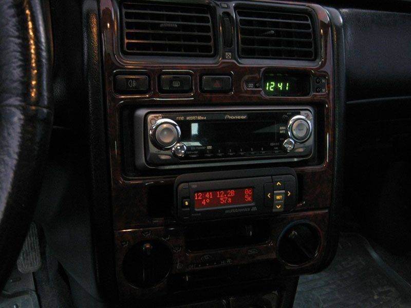

R-tem
Добавлено: Чт янв 06, 2011 3:17 pm |
Зарегистрирован: Пн янв 21, 2008 8:31 pm Сообщения: 1788 Откуда: Одесса Репутация: 29 [ ? ]
Сергей С@ныч писал(а): R-tem писал(а): но выглядит вполне симпатчно, когда сделаю постараюсь сфоткать. Да,выложи фото потом.  Я вот тоже прикупить думаю,а куда устанавливать не решу никак.На стекло не хочется.
Обещанные фотки)
Кстати, сколько вы ставили корекцию спидометра?
| Вложения: |
IMG_5125.jpg [ 87.61 КБ | Просмотров: 5474 ]
IMG_5122.jpg [ 100.18 КБ | Просмотров: 5467 ]
_________________ Carina E '93, 3S-FE, механика, Japan, Liftback,Red,GLI, люк, кондиционер, дерево, ГБО Camry '00, 5S-FE, автомат, USA, ГБО
| Вернуться к началу |
Сергей С@ныч
Добавлено: Чт янв 06, 2011 3:25 pm |
| Человек-легенда |
Зарегистрирован: Пт окт 22, 2010 11:08 am Сообщения: 8451 Откуда: Лукоянов-Арзамас-Москва Репутация: 135 [ ? ]
Неплохо.А как закрепил?  И что за накладка у тебя сверху,под стеклом?
_________________ Тойота Авенсис Т-22,3S-FE,S54,DIS-2,седан,выпуск 07.2001,цвет 209,отделка LA 14-02,комплектация Sol. Была Карина Е,4а-фе,стд,1996 год.
