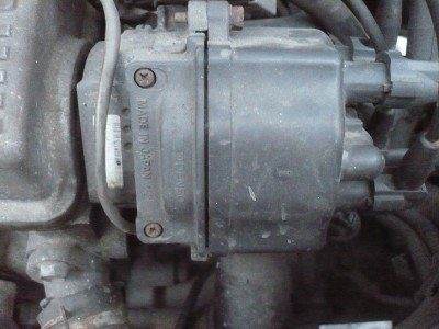

Датчик ABS представляешь
А то,волговский уже тулил замест родного.Дык что,не связываться с Бошем?И все ли 4-а последнего года с Бошем?Ето чаво,немцы пишут 97 год, 99лошадок,а по виду LB?
!!tV1ZPQCW0~$(KGrHqYOKk!EzMV2VJqcBNDgyg!Liw~~_19.JPG [ 39.87 КБ | Просмотров: 6960 ]

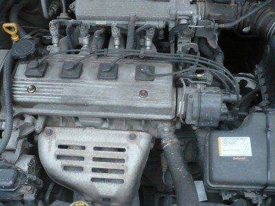

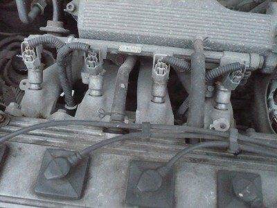

Ну вот я и добрался с фотиком до машины. :) LB или не LB? :?
P1030721.JPG [ 190.65 КБ | Просмотров: 6929 ]
P1030722.JPG [ 169.97 КБ | Просмотров: 6935 ]
P1030728.JPG [ 157.45 КБ | Просмотров: 6941 ]
Последний раз редактировалось Сергей С@ныч Вс янв 02, 2011 4:24 pm, всего редактировалось 2 раз(а).

Машина: Camry
Год выпуска: 2007
Обычный
СообщениеДобавлено: Вс янв 02, 2011 1:15 pm
Спасибо.Я так и думал. :)
