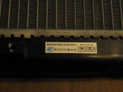

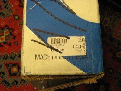

Ну вот ещё....
IMG_3334_1.jpg [ 182.51 КБ | Просмотров: 5981 ]
IMG_3329_1.jpg [ 176.07 КБ | Просмотров: 5977 ]

Поставил, всё подошло как родное......
Пока полёт нормальный....
СообщениеДобавлено: Сб сен 11, 2010 7:07 pm
да отличный радиатор, пусть тебя не смущает что он произведен в Индонезии, вот цитата с оф. сайта представительства койо в Украине
Качество
Фирма Koyo уже более пяти десятилетий производит и распространяет высококачественные радиаторы. Koyorad стал торговой маркой, с которой во всем мире ассоциируют надежность и качество.
- Прежде чем продукт запущен в производство на Джакартской фабрике Koyorad, он проектируеться и испытываеться в Главном бюро в Нагое, (Япония).
- Джакартский завод Koyorad – прошел тест соответствия ISO9001-2000 при этом можно быть уверенным в качестве всех выпускаемых продуктов.
- Строго следуя спецификациями ОЕ производителя Koyorad гарантирует качество и точное соответствие всем заявленным требованиям.
При производстве используется только материалы высшего качества, что позволяет соответствовать или даже превышать качество ОЕ продуктов.
- Тщательная упаковка для всех продуктов.
- Регулярное проведение учебных обменов между Японскими и индонезийскими заводами. Обучение может длиться от трех месяцев и до года. Эта программа дает фирме гарантию того, что качество и надежность создаваемой продукции не только не снизится, но и постоянно будет возрастать. Также это позволяет поддерживать низкие конкурентоспособные цены.
- Производственные заводы в Индонезии и Китае предоставляют возможность предложить конкурентное ценообразование без принесения в жертву качества.
Кстати, я надеюсь ты крышку новую оригинальную поставил?

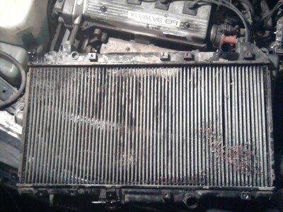

вот я и поменял радиатор. Доволен))) :roll: А вот как выглядел мой старый :lol:
Комментарий к файлу: жесть полная)))
