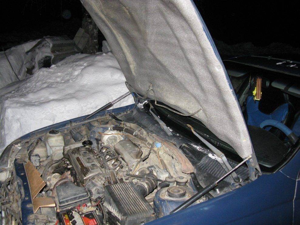

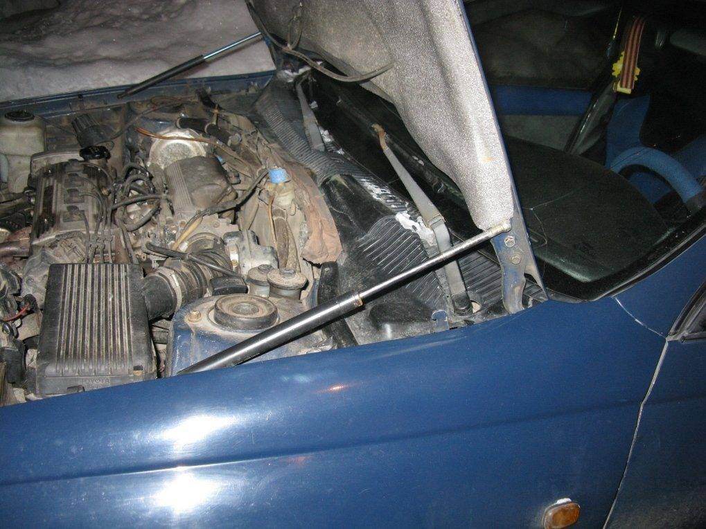

Делал 20 минут где-то.
IMG_67881.jpg [ 392.16 КБ | Просмотров: 13170 ]
IMG_67892.jpg [ 385.27 КБ | Просмотров: 13199 ]

Сейчас опишу,на фотке нарисую.
Добавлено спустя 11 минут:
Выкручиваешь верхний болт крепления капота,вместо его крепишь амортизатор.Длинну вымеряешь сам как тебе надо:открываешь капот на столько сколько тебе надо,(амортизатор выдвинут)и делаешь дырку в крыле.Повторюсь с внутренней стороны крыла усилить пластиной железа(придется снять подкрылки).Вот в принципе и все,что непонятно спрашивайте.
