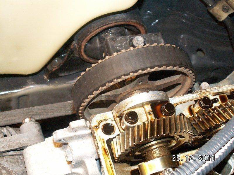

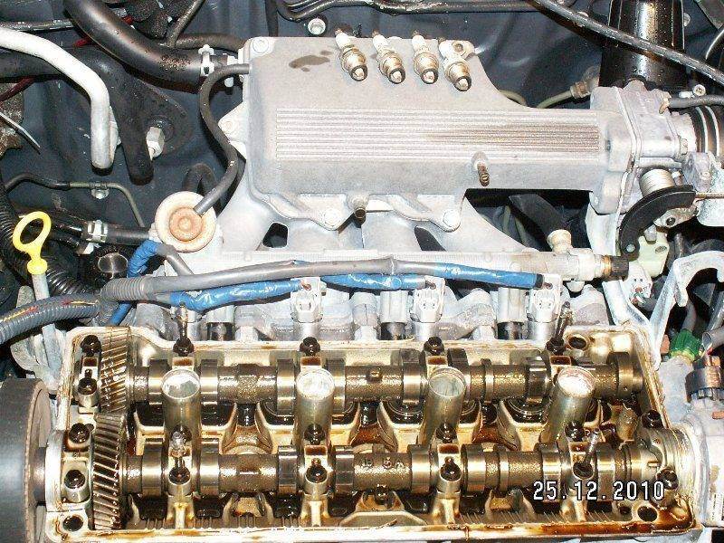

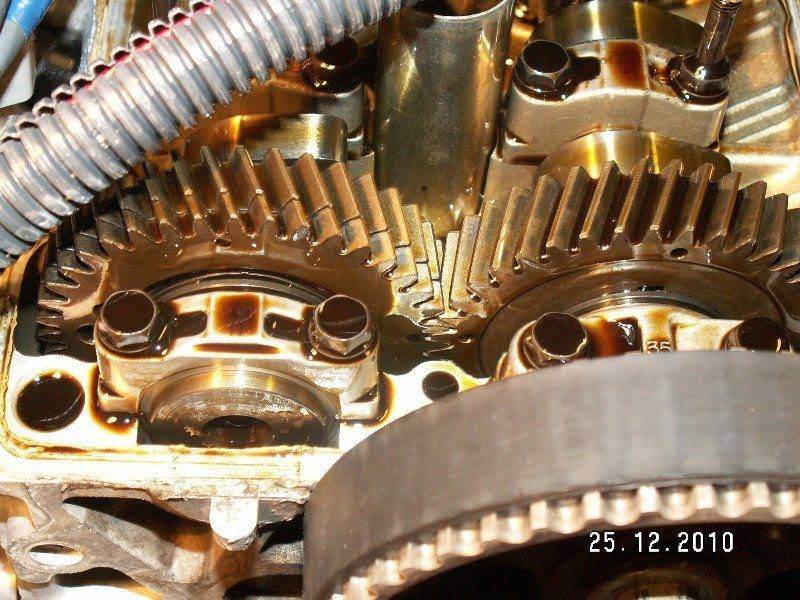

СообщениеДобавлено: Сб дек 25, 2010 3:28 pm

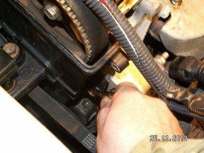

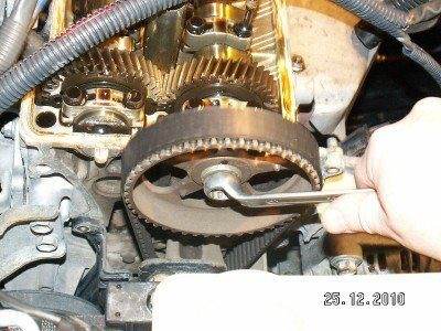

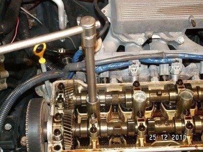

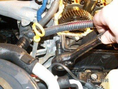

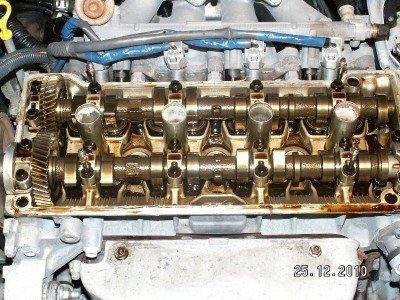

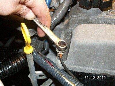

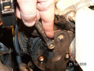

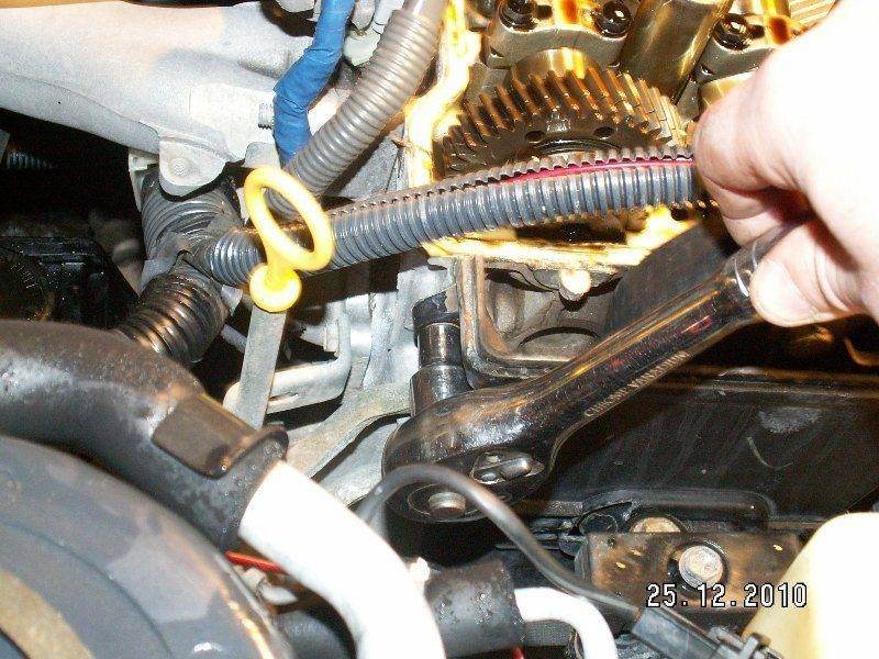

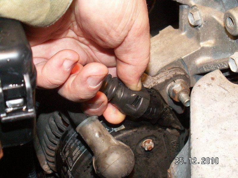

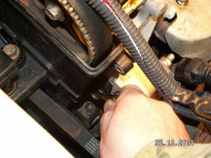

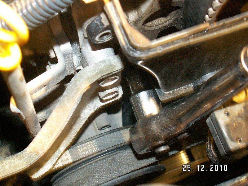

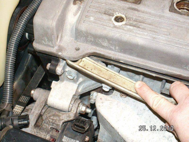

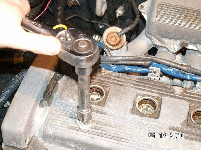

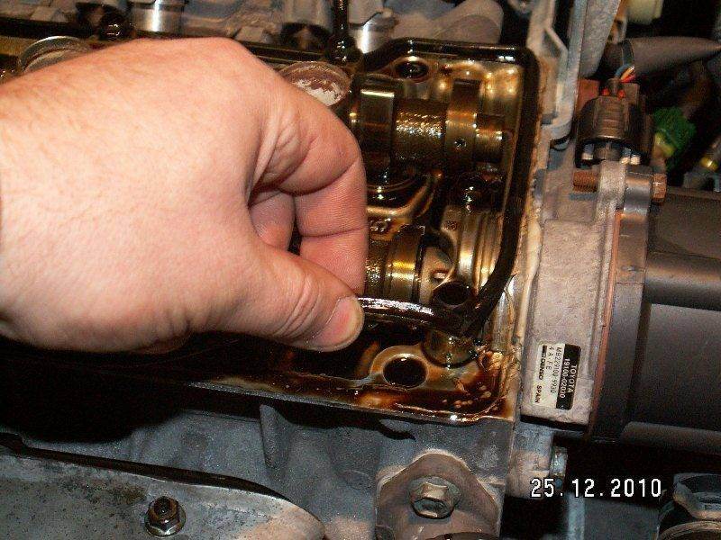

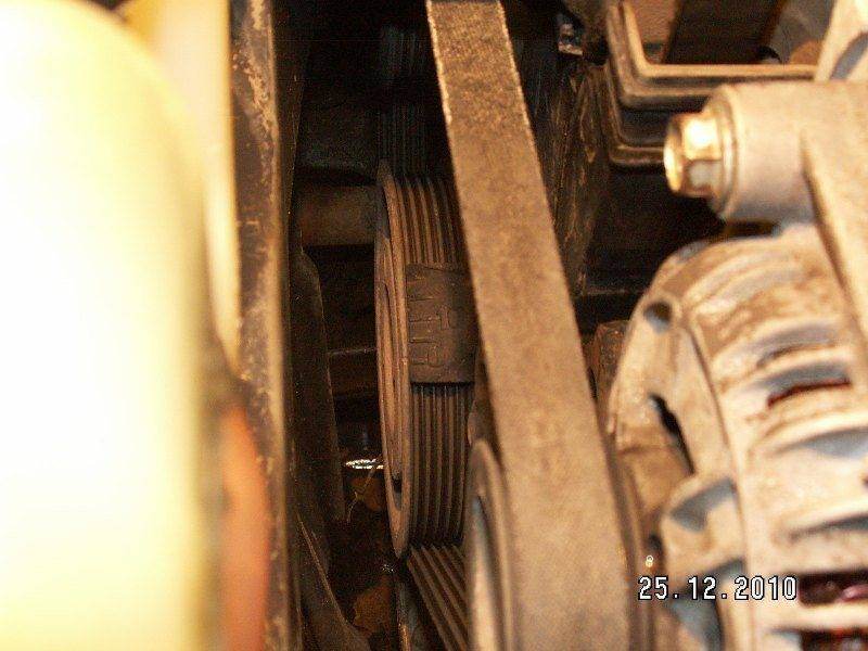

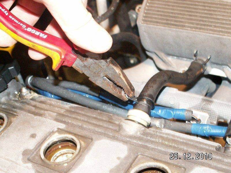

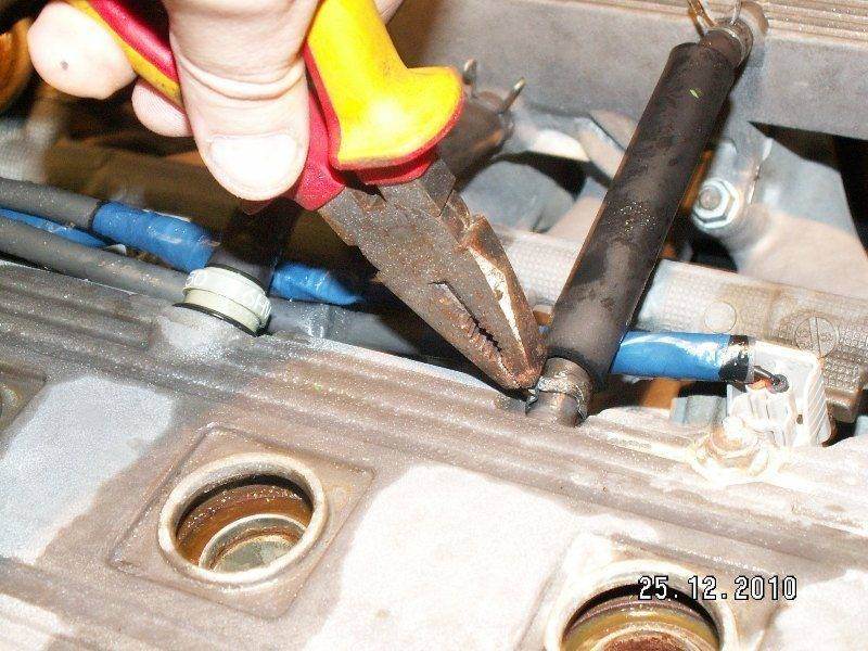

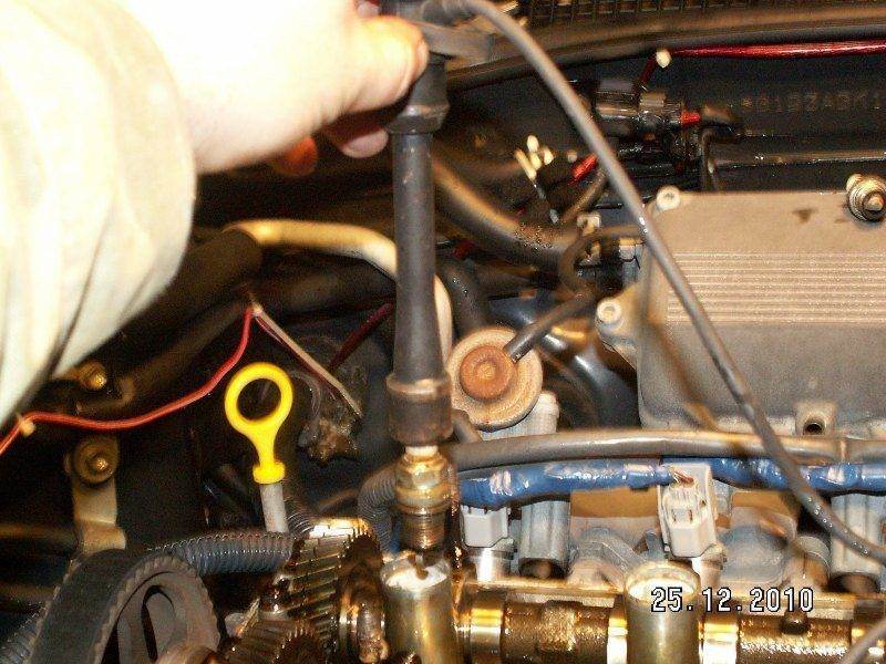

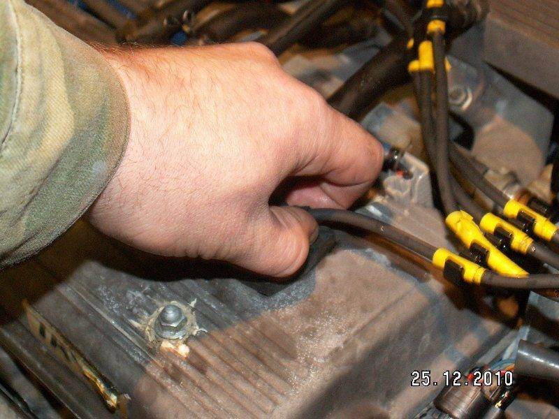

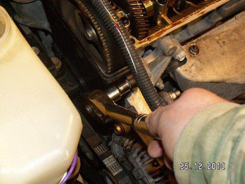

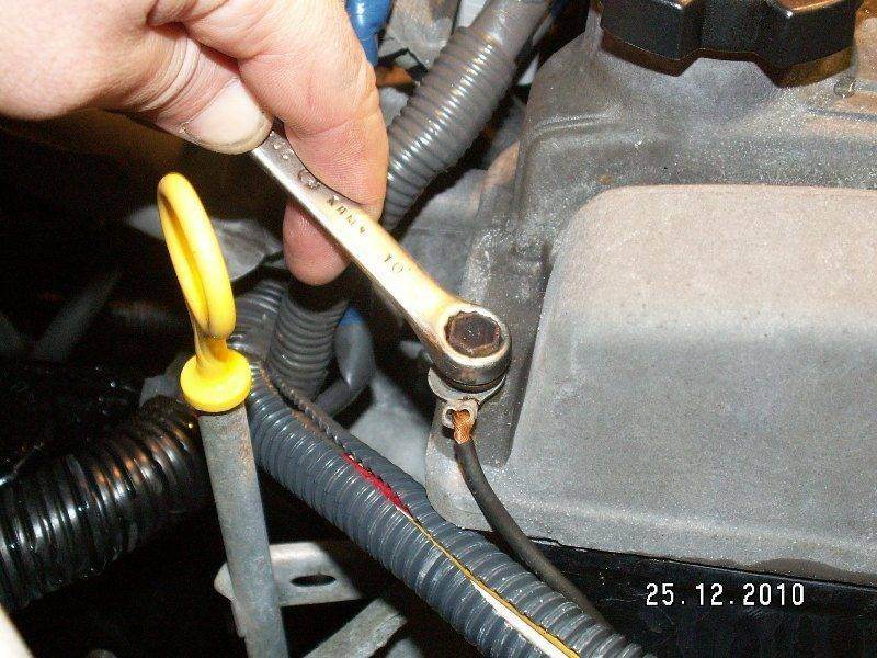

"А вообще выстави по своему разумению))) и сфоткай в этом положении, потом выложи фотки сюда, посмотрим."
Комментарий к файлу: отключил разъм генератора
1.JPG [ 140.85 КБ | Просмотров: 1923 ]
Комментарий к файлу: открутил "+" генератора
2.JPG [ 129.57 КБ | Просмотров: 1924 ]
Комментарий к файлу: открутил "-" с клапанной крышки
3.JPG [ 154.67 КБ | Просмотров: 1924 ]
Комментарий к файлу: снял патрубки
5.JPG [ 154.46 КБ | Просмотров: 1925 ]
6.JPG [ 157.16 КБ | Просмотров: 1924 ]
Комментарий к файлу: отсоединил высоковольтные провода
4.JPG [ 143.68 КБ | Просмотров: 1923 ]
Комментарий к файлу: открутил клапанную крышку
7.JPG [ 166.49 КБ | Просмотров: 1925 ]
Комментарий к файлу: подручными средстрави очень аккуратно подвзъдел и снял
8.JPG [ 174.04 КБ | Просмотров: 1925 ]
Комментарий к файлу: НЕ ПОВРЕДИВ ПОКЛАДКУ, она еще прегодна для использования
9.JPG [ 150.97 КБ | Просмотров: 1924 ]

Комментарий к файлу: кожух со стороны шестерни распредвала тоже мешает
11.JPG [ 140.69 КБ | Просмотров: 1924 ]
12.JPG [ 148.14 КБ | Просмотров: 1922 ]
13.JPG [ 167.59 КБ | Просмотров: 1923 ]
14.JPG [ 163.09 КБ | Просмотров: 1922 ]

Комментарий к файлу: ВУОЛЯ и вот что получилось
17.JPG [ 211.6 КБ | Просмотров: 1929 ]
Комментарий к файлу: провернул за распред вал
18.JPG [ 171.91 КБ | Просмотров: 1931 ]
Комментарий к файлу: выстовил ВМТ 1-го цилиндра
19.JPG [ 117.64 КБ | Просмотров: 1932 ]
Комментарий к файлу: и как сказали на СТО вот эти де совпавшие метки
20.JPG [ 181.64 КБ | Просмотров: 1935 ]
Комментарий к файлу: а вот мне кажется и нае...ка, метка на шестерне с левой стороны, второй зуб с низу, поглядите люди добрыя и дайте дельный совет ЧТО НЕТАК, да и еще ФОТО както чере "зад" получилось глядеть нужно
21.JPG [ 159.67 КБ | Просмотров: 1939 ]
Toyota Carina E, 1997 г.в., 7А-FE, 1762 см3
СообщениеДобавлено: Сб дек 25, 2010 3:31 pm
Ремень на верхнем шкиве на 1 зуб вперед сдвинут - остальное правильно все

СообщениеДобавлено: Сб дек 25, 2010 4:44 pm
При нижней метке на 0, отверстие в луче верхнего шкива должно светить в выемку вверху первой крышки распредвала. Сдвиг на один зуб несмертелен, но довольно чувствителен.

вопрос в следующем, не верхние ли две метки на внутренних шестярних расп валов должны совпадать :?:

СообщениеДобавлено: Сб дек 25, 2010 4:57 pm
Дык они у тебя и совпадают - не крути кроме ремня больше нечего, а то накрутишь на свою голову. :wink:

SaiD
я имел в виду две метки на внутренних шестернях распр валов, смотрящие вверх, если их сопаставить, то метка шестерни (на который ремень одет) встанет на верх напротив ментки на корпусе (фото №21 на детали с цифрой 35, метка), или я вообще не вту степь погреб :)
