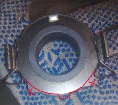

Купил корееValeoвские диск и корзину, а так же подшипник.
С подшипником предупредили, что 50 на 50 - может встать этот (фото в аттаче), а может и другой.
Сравнивая 2 подшипника, я нашёл разницу только в "ушках" на площадке: у второго варианта вместо 2х есть один выступ посередине (красная линия на фотке). В остальном все размеры совпадают.
В разных магазинах под номером F42017 идут разные варианты подшипников. Я запутался.
Кто менял сцепление - подскажите, плс: какой подшипник встанет на японку?
