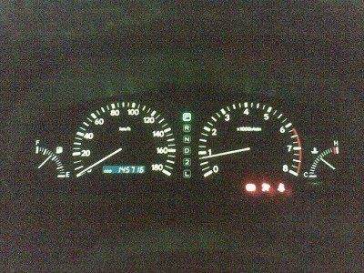

Думаю очень похожим будет оптитрон от Калдины или Ипсума. Внесу ясность. Оптитрон это вот так как на фотке, а когда с цифрами это обычно называют цифровой приборкой.
Все указатели, спидометр и тахометр работают на оптитроне так же как на штатной приборке. На него только нужно дополнительное питание подавать для лампы подсветки, в общем вопрос решаемый. Если серьезно колхозить можно от Лексуса примерить, но там не бывает четырехцилиндровых моторов, придется делать танцы с бубном вокруг тахометра.
Вот мой личный опыт.
Foto(402).jpg [ 158.18 КБ | Просмотров: 12433 ]

можно даже не JZX100, можно GX100. главное, чтобы не турбовый был. переделки... да крепления это проще всего. Самая главная заморочь -это распиновка, вот это гемор. Но оно того стОит. Оптитрон -мегавесчь!!!
СообщениеДобавлено: Чт дек 23, 2010 1:36 am
Сообщения: 1347
Да ну, распиновка как раз ерунда. Самый гемор - это разъемы :) они на оптитроне совершенно другие, нужны сами разъемы и ножки к ним (если покупать оптитрон с отрезанными разъемами чтоб были хвосты проводов хотя бы сантиметров 10 то задача намного упрощается)

Ну так у него Корона, ему как бы пофиг на 180 кмч на спидометре, а для кого-то может важно.
Говорю - ничего сложного нет. Один вечер посидеть и расписать распиновку, второй вечер - в машине подпаять провода от новых разъемов к ножкам от старых (чтоб можно было взад вернуть если что)

если не пугает присутствие автоматной шкалы на приборке, то оптитрон подойдет от любого сотого чая, кроме турбового и дизеля. Могу даже ссыль дать, хде купить...
