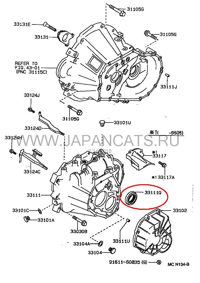

Dimon_2C писал(а):
31105Н - это правый сальник
верно
а левый ищи на схеме "КОРПУС ТРАНСМИССИИ, КОРПУС СЦЕПЛЕНИЯ"
он внизу на схеме (у меня обозначен как 33111Q)
канат писал(а):
И еще как я пойму до какого момента засаживать сальник в коробку, неужели там нет буртика в который будет упираться сальник? тогда же он может упасть внутрь коробки? и если сможете скажите размеры и отличие правого от левого?
1. сальник запресовывается до той глубины, до которой указанно в мануале по коробке (у меня его нет), или как вариант перед тем как вытаскивать старый сальник замерь на какую глубину он запресован (я делал так).
2. буртика как ни странно нет, я тоже был удивлен.
3. упасть в коробку!? не пробовал да и тебе не советую загонять его дальше чем надо.
4. зачем тебе отличие размеров левого от правого не понимаю? см. выше я написал на каких схемах искать.
Dimon_2C смотри эту схему:
Parts.jpeg [ 139.92 КБ | Просмотров: 11700 ]

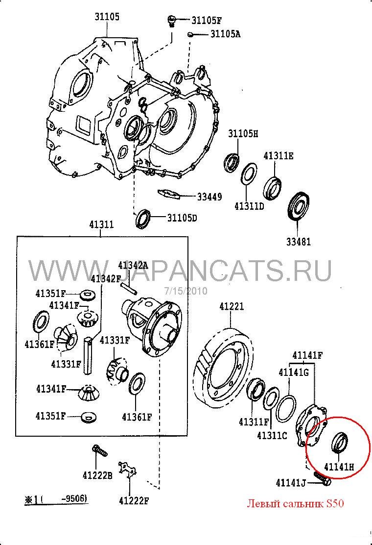

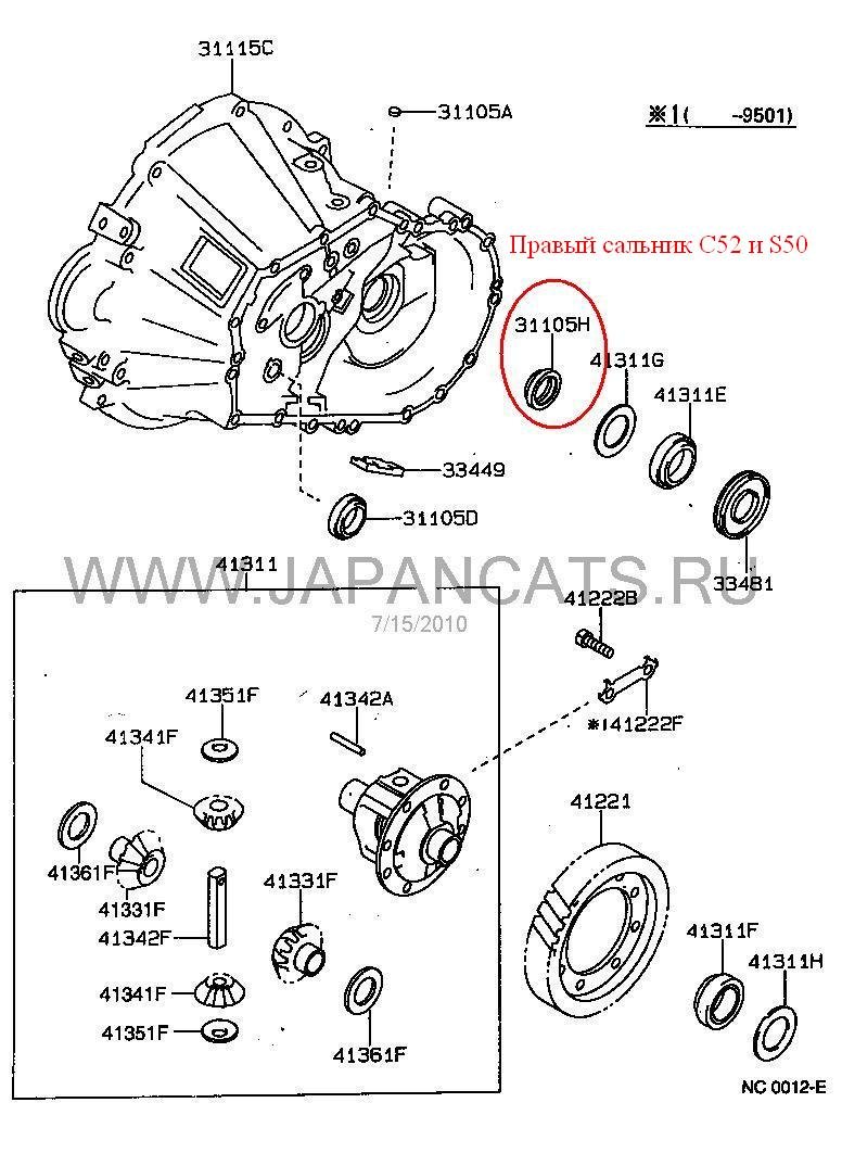

Вобщем разобрался:
читай что написано в кружке на твою коробку!!! см рисунок 43-01 деталь 41141H. Так что ты все правильно выбрал. 41141H - Это твой левый.

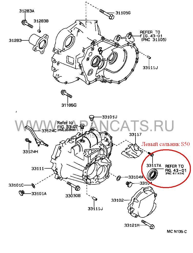

Вобщем еще раз для всех сделал отметки на схемах. Для С52 (бенз) S50 (дизель)
Комментарий к файлу: Правый сальник для обеих коробок
Parts1.jpeg [ 123.26 КБ | Просмотров: 11684 ]
Комментарий к файлу: Левый для S50
Parts2.jpeg [ 116.51 КБ | Просмотров: 11681 ]
Комментарий к файлу: 2-й ракурс левый для S50
Parts3.jpeg [ 125.1 КБ | Просмотров: 11677 ]
Комментарий к файлу: Левый сальник С52
Parts.jpeg [ 141.76 КБ | Просмотров: 11688 ]

На схеме(рис. Parts1.jpeg), которая указывает правый сальник, там нужно ещё что-то предварительно снять? После сальника на схеме указаны прокладки и шестерня.
Carina II 4A-F МКПП 1.6 1989 AT171 WAGON
СообщениеДобавлено: Ср фев 09, 2011 9:16 pm
Сообщения: 2906
Откуда: город_32
Машина: Car-E->M6-GH wagon
Нет ничего, отковырнуть старый сальник и запрессовать новый. Всё остальное внутри.
