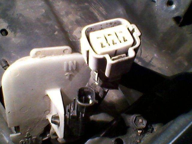

сегодня полез менять трапецию на своей,один разъём (что побольше) к мотору,а второй маленький 2-х контактный для чего?
Фото-0058.jpg [ 103.6 КБ | Просмотров: 8515 ]
Фото-0062.jpg [ 91.51 КБ | Просмотров: 8509 ]
Фото-0060.jpg [ 95.64 КБ | Просмотров: 8514 ]
Александр.
СообщениеДобавлено: Пт дек 24, 2010 12:46 am
Сообщения: 3162
Откуда: г.Ижевск
Репутация: 291 [ ? ]
Двигатель: 3S-GTE 4WD
второй разъем для подогрева зоны щеток стеклоочистителя. Есть тема подключения к ниму форсунок стеклоомывателя с подогревом ) Есть самые бюджетные варианты от волги за 50рублей.
О как! спасибо за инфо :!:
