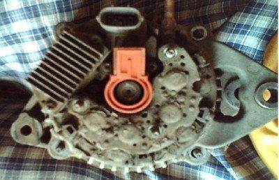

ездил больше года, ни разу не подвела машинка, вчера к родителям поехал за 200 км и на пол пути загорелись аккумулятор и уровень тормозухи, выключил все свет, печку,думаю, доеду... доехал, по дороге еще пару раз гасли эти лампы, вечером аккум зарядил, завел, не горят, утром на холодную не горят, поехал до сервиса, загорели. В серсисе мне отказали, типа "выходной и ни за какие деньги работать не будем". А вопрос такой. Велика ли вероятность, что просто щетки умерли? Если так, то мог бы сам попробовать их поменять от 10ки. ведь как понимаю, кз и работа диодов от температуры не меняется?
Carina e 1.6, 4A-FE, LB, 92г, сине-зеленый лифтбэк, jt164atk000009600 Видимо, придется расстаться...

Значит, нужно снять генератор, снять крышку, где регулятор, а дальше....???
СообщениеДобавлено: Вс дек 12, 2010 1:27 pm
Зарегистрирован: Ср сен 09, 2009 5:51 pm
Сообщения: 290
Откуда: Казань
А если тестер подключть к снятому генератору и ролик крутить, будет напряжение или нет?

генератор проще снять, далее снимаем защитный кожух (3 гайки) и перед тобой открывается вид на: диодный мост, релерегулятор и непосредственно щетки. Если щеткам совсем каюк, то можно конечно взять любые подходящие, доработать их напильником и внедрить. Но мне кажется щетки просто запал (было у меня и у наших клубных товарищей) Так что в принципе после чистки заказываешь новые и все. Не так страшен черт как его малюют. Если есть навык хоть маломальский то снимай.

Вот я снял, а где щетки не пойму

под резиночкой красной как раз
с радиратором это реле регулятор, а "полумесяц" это диодный мост. Все разбирается как конструктор лего, последовательно винтик за винтиком. У меня только с одним винтиком запара была, но если отвертка хорошая и правильно подправленная то все должно открутиться

Резиночку аккуратно снять не удалось, под ней вижу щетку, она подпружиненная, отверткой аккуратно отходит. Болтики закисли напрочь, подбирал отвертку по размеру, но все равно не пошли. Работоспособность тестером проверить плюс на силовой провод, а минус на массу, да?
