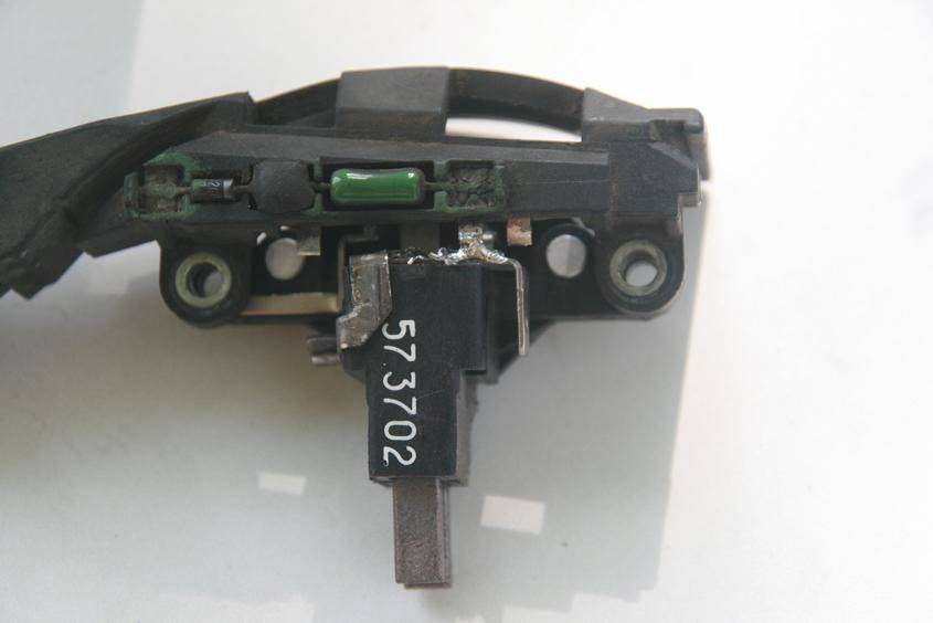

Товарищи подскажите по регулятору напряжения Бош. Перестал идти заряд от генератора. Снял генератор, разобрал. Нижняя щетка сточена в 2 раза больше чем верхняя (странно), но контакт щеток с ротором был, у верхней- нормальный, у нижней- слабенький.
Купил регулятор от ВАЗ 2110. Не знаю менять только щетки или и таблетку тоже.
Проверить бошевский регулятор с повышением/понижением вольтажа у меня нет возможности, но вот если подключаю бошевский регулятор к акуму, на входе 12,8 вольт на выходе на щетках 12,7 вольт, чуть меньше, и сама таблетка очень сильно нагревается. Это нормально?
А если подключаю вазовский регулятор к акуму, то на входе и на выходе на щетках одинаково- 12,8 вольт и не так сильно греется таблетка.

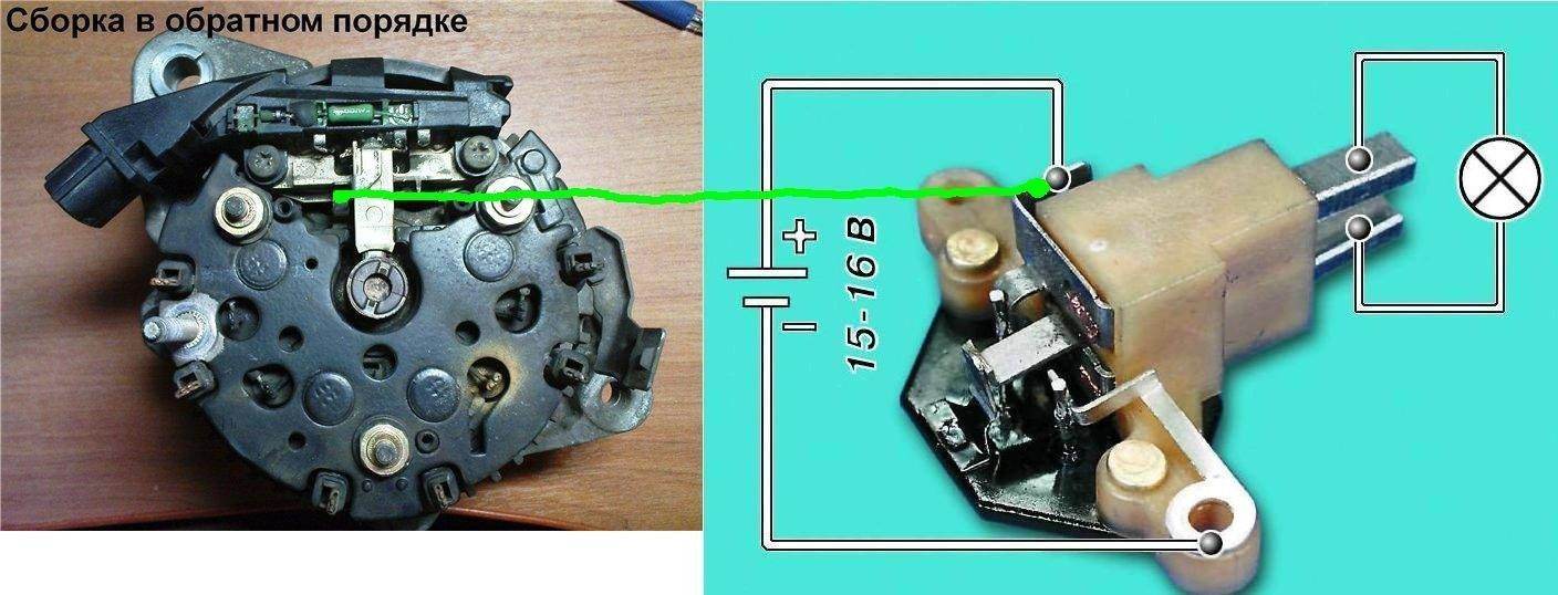

Там замер напряжения не очень что дает. Если при подключении полярность не перепутал - греться таблетка не должна. Я на щетки обычно лампу дальнего для проверки цепляю, поскольку регулятор должен 5 ампер отдавать, и подключаюсь к Батарее кратковременно конечно. Лампа должна гореть. Попадаются дохлые таблетки на которых скажем 3х Ваттная лампочка горит, а 21W - уже нет. И толку от такой таблетки не будет.

Подключил к бошевской таблетке лампу дальнего света, горит ярко, но меня смущает что греется сильно таблетка, полярности не путал.
Carina E, 4A-FE LB, 1.6 GLI extra, AT190L-BLMNKW, МКПП, 09/1994 г.в., англ.
СообщениеДобавлено: Пт янв 28, 2011 4:37 pm
Лампа горит, значит недозаряд очень мало вероятен - и то хорошо. Если греется без лампы - плохо. В отсутствие нагрузки на выходе греться не должна. Степень нагрева жаль не оценить. Внутри гены таблетка охлаждается конечно, но если рука не терпит - лучше заменить. Таблетку кстати ведь можно перепаять, да и целиком судя по отчету Vitekа она подходит.

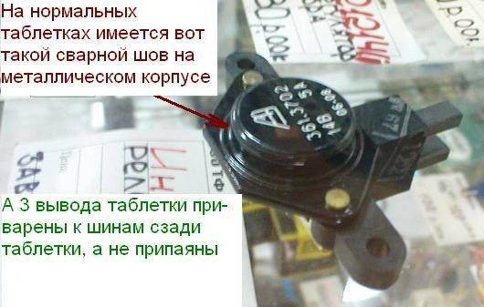

Да ходят они нормально, только надо с металлической таблеткой брать, которая к щеточному узлу приварена, а не припаяна, и у которой таблетка неразборная, а-то сейчас какие-то муд..лы подделывают железные таблетки. Левые видно, у них верхняя крышка за счет заклепок держится, а должна быть приварена ровным кольцом

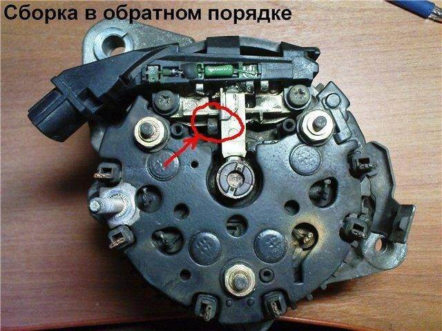

Парни хэлп: в общем днем на холостых без нагрузки показывало 13,7, с нагрузкой (дальний свет, обогрев стекла, печка, музыка) выдавал генератор 12,5. Решил заменить регулятор напряжения. Снял генератор, разобрал, достал РН, щетки: одна 5-6мм, вторая 7-8мм. Думаю дело не в щетках, поэтому отрезал старый РН как в 1 посту темы, взял "десяточный", припаял концы 3 к В, 1 к С, 2 не задействован..
завожу мотор, сразу горят лампы АКБ и (!). Лампы на панели тусклые. что делать? в общем доехал кое как на полудохлом АКБ до дому. поставил на зарядку.. уже при подъезде к дому, спидометр не работал, движок троил и детанировал, все лампы приборов очень тускло горели, ближний свет тоже еле еле светил... благо к дому успел приехать...
куда копать? еще заметил, что на старом РН есть площадка контакта, я ее красным выделил. нужна ли она? просто с РН 2110, не получается там.. или проводом соединять.
завтра если не получится, может временно поставлю старый РН, только щетки заменю.
да, паял медными проводами, 2-2,5мм сечением, длина около 1 см каждого провода.. может ли это влиять? проверили тестером на щетках цепь рабочая, но на фишке (сверху которая одевается) ничего нет... вернее тестер молчит, не знаю, может ли это являться причиной..
Добавлено спустя 45 минут 33 секунды:
подскажите еще про прижимную площадку.. что за штука такая? где находиться как перепаять? если не сложно, объясните точно, какие контакты куда паять? в долгу не останусь :wink:
bd038083bcb61.JPG [ 68.25 КБ | Просмотров: 9542 ]
СообщениеДобавлено: Сб май 14, 2011 3:41 am
Пружинный контакт на всех БОШевских генах - это выход маленьких диодов моста, предназначенный для накачки возбуждения. При установке 10ой таблетки этот вывод должен соединяться любым удобным способом с контактом - папой 10ой таблетки.
СообщениеДобавлено: Сб май 14, 2011 8:41 am
вот так? я правильно понял?
11111.JPG [ 116.45 КБ | Просмотров: 9549 ]
СообщениеДобавлено: Сб май 14, 2011 8:03 pm
Да,да - именно так.Правая картинка кстати не очень правильная.Подключения все правильные, а вот при напряжении выше 14Вольт лампочка гореть не будет.

Не торопись регуляторы кучами менять - менять нужно неисправные детали. Регулятор хоть новый, хоть не новый проверяется легко, и в теме об этом писали. Нужно проверяться только нагрузкой 5А, как собственно и на самом регуляторе написано. Я пользуюсь обычной фарной 55 Ваттной лампой. Низкое напряжение гены часто вызвано пробоем диодов, как больших, так и маленьких. При выносе одного из маленьких диодов обычно слабым накалом горит контрольная лампа зарядки - ночью видно, днем не очень.
