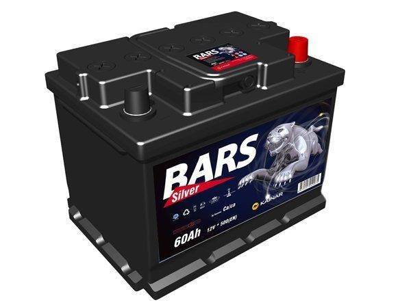

СообщениеДобавлено: Сб дек 04, 2010 2:36 pm
Вроде как в этой теме надо писать. Помогите: весной купил новый аккумулятор, недели 2 назад аккум сел, проверка плотности показала 1,1 (норма 1,25), слил старый электролит, залил крепкий, до плотности 1,25-1,27 зарядил 15 часов при минимальном токе. Стало 1,3, ну зимой еще чуть подсесть должен. Покатался неделю и ппц сел почти в ноль. Плотность еще не проверял. Это регулятор виноват? Летом и вначале осени все ок было. Потребители:фары, птф, печка, мафон, усилитель и 2 саба.Аккум 60ка. Что делать?как проверить? Еще со стороны бардачка появилось чириканье, как будто реле, но не уверен

продолжение эпопеи: в 14-45 прикурил от товарища, поехал на работу (ехал минут 10, из потребителей только ближний свет был). Приехал, заглушил, открыл капот, поставил на сигналку и скинул + провод (чтоб можно было завестись вечером), ушел на работу (мерят не было времени, надо было срочно на работу). В 20 часов пришел к машине, открыл капот, накинул "+", заорала сигналка секунд 5-6, выключил ее, завел авто (с пол пинка), сразу давай мерить тестером: 13,99В (при оборотах 1700, на прогреве). На заведенном двигателе поставил машину на сигналку (вернее просто сработали центральные замки, диод на лобовом не мигал), тестер показал 13,87В. Открыл машину, заглушил, поставил на сигналку, замерил: 13,34В и стало уходить помаленьку (примерно через 10-12 сек по 0,01 стало уходить). Снял с сигналки, завел, померил: 13,64В.... на заведенном движке скинул + провод (знаю что не рекомендуют, но решил проверить заглохнет или нет), движка не заглохла, значит генератор работает. Закрепил "+" провод и поехал домой (1-1,5км). Нагрузка как была при 13,8В: ближний+ПТФ, печка на 1 скорости, магнитола, усилитель, 2 саба, колонки. Приехал к дому, заглушил, вышел 12,67В показывает, почистил "-" на кузове (был немного в грязи, но я на него и не надеялся), меряю: 12,54В и тоже через 15 сек постепенно на убыль идет (ключ в зажигании был повернут на старт, горели лампочки на приборной панели). Выключил ключ, померил: стало постепенно приходить на аккум, дошел до 12,61В. Открыл дверь (на панели все лапочки, ключ на старте... в багажнике лампочка освещения горит, т.к. дверь открыта), меряю: 12,25В... через 2 секунды: 12,24В, еще через 2сек: 12,23В.. ну и так далее... Попытался завестись - фиг там, стартер не крутит, реле щелкает.
я уже хз че такое... может аккум на помойку?
завтра попробую у друзей у кого найти живой аккум, поставить и посмотреть на утечку, будет или нет.
такая хрень началась буквально недели 3 назад, до этого все лето катался при таких потребителях, только ПТФ (Хелла Микро ДЕ, галоген) не было.. всегда заводился, даже в первые морозы. плохо стал крутить когда у нас -20 было, вот я тогда завелся, поездил, потом машину поставил на улице (-20 еще дня 2-3 стояла температура), когда стало -12, решил попробовать завестись.. не завелась. вот потом померил плотность электролита (1,1 была) и началось...
тут еще с неделю назад ехал до города (50км)... завелась нормально (аккум был заряжен) из потребителей: ближний+ПТФ+иногда дальний; антирадар; мафон, усилитель, сабы, колонки; печка на 2 скорости.... остановился, заглушил машину (выключил свет, включил аварийку) и все, аккум будто вообще не заряженый был, даже с толкача еле завелся....
помогите хоть советом... буду ковырять дальше... купил регулятор напряжения от 2110, пока ставить не буду, посмотрю другие причины

СообщениеДобавлено: Чт дек 09, 2010 11:21 pm
well, я вот тоже так думаю... но аккум куплен весной БАРС... видно гоУно, а не аккум )))
вот такой как на фото...
ладно, завтра поищу другой аккум, погляжу что да как.
а если попробовать его разрядить и зарядит малым током, есть вероятность, что его можно оживить?

СообщениеДобавлено: Чт дек 09, 2010 11:44 pm
wAnTed
если активная масса осыпалась с пластин,вряд ли...но попробывать-ниче не теряешь...только разряжай тоже одной лампочкой,например...

СообщениеДобавлено: Пт дек 10, 2010 12:21 am
SaiD, дак а если сам аккум не держит? тут думаю надо поставить заведомо хорошую батарею, не заводить машину пару суток и посмотреть.. за это время думаю выясниться, есть ли утечка в проводке или нет.
в том то и дело, что даже и не знаю куда копать... если бы постоянно такое было, а то ведь всего 2-3 недели назад началось, как плотность упала до 1,1...
СообщениеДобавлено: Пт дек 10, 2010 12:36 am
У тебя прибор-же есть. Токи утечки меряются не сложно, хотя можно предохранитель в приборе спалить при неправильном подключении. Щас только заметил, что ты с Кондопоги, вчера с земляком твоим разговаривал - город небольшой говорит. Раз небольшой полгорода друг-друга знают наверно. Попроси электрика какого нибудь померять утечки - просто боюсь сам ты можешь прибор спалить. Состояние аккумулятора проверять лучше всего нагрузочной вилкой - мож есть у кого из знакомых? Хотя проще всего конечно покататься пару дней с чужим аккумулятором.
СообщениеДобавлено: Пт дек 10, 2010 12:52 am
да походу я сгубил аккум... короче когда у меня он до 1,1 понизился, тесть сказал "слей старый и залей новый 1,4, крепкий электролит"... сказано-сделано, дистиллированную воду не доливал, хотя была куплена.. ща читаю интернет, вот пишут что нельзя ни в коем случае так делать... кирдык будет аккуму...
Наиболее губительными для батарей являются глубокие разряды. Оставленные на ночь включенными световые приборы, либо другие потребители способны разрядить ее до плотности 1.12 - 1.15 г/см3, т.е. практически до воды, что приводит к главной беде аккумуляторов - сульфатации свинцовых пластин. Пластины покрываются белым налетом, который постепенно кристаллизуется, после чего батарею практически невозможно восстановить.
Ни в коем случае не наливайте в аккумулятор электролит или серную кислоту. Если после длительной зарядки плотность не поднимается до значения 1,25, 1,27, можно отсосать грушей часть электролита и добавить в банки серной кислоты 1,4. Плотность электролита повысится, но состояния аккумулятора это не улучшит. Единственная польза – то, что зимой он не замерзнет, но вообще, готовьте деньги на новый аккумулятор.
короче тестю завтра скажу, чтоб никогда так не делал :evil: ... а он от знакомого на работе такое узнал.. мол тот так сделал и ему помогло... короче буду искать исправный аккум.
потом отпишу, аккум или утечки все таки... пока их не замечал...
да, город у нас маленький ... вот поэтому нормальных ремонтников практически нет, все самому приходиться делать :D
