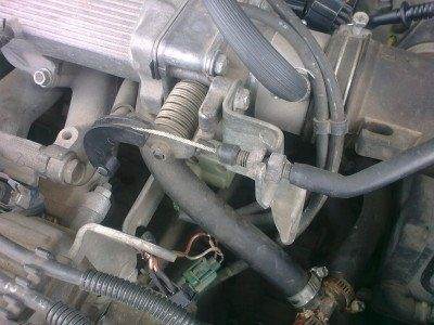

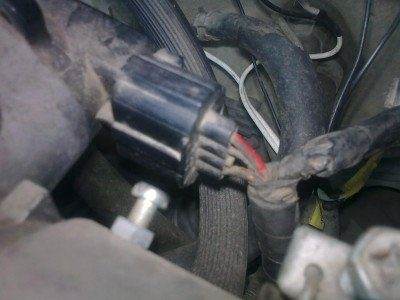

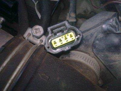

Привет!
Я думаю, что у моя машина ХХ слишком низкие:
Я решил проверить ДПДЗ, но видел что нет сигнал провод к IDL - контакт N:2 :shock:
Разве это нормально :o

сломанный болт привод дросела

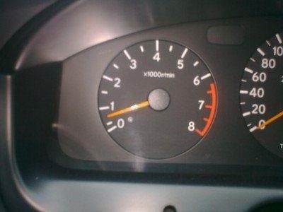

Судя по стрелке тахометра, это золотая середина - 750 об.мин.

Виктор77 писал(а):
Я думал что надо быит такие:
А ДПДЗ?
Toyota Carina E '96; 1,8i 107HP, LB, (LPG), 7A-FE; AT191L, МКПП модел C57
СообщениеДобавлено: Чт дек 09, 2010 8:02 pm
800 для АКПП должно быть, а у тебя механика, так,что Виктор77 прав.
Да, с какого-то момента IDL-провод на Каринах ликвидировали, опознается холостой ход по уровню напряжения на сигнальном проводе :)
Сломанный на заводе,руки прочь!
