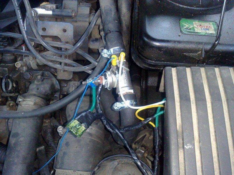

Что вы думаете для этого метода подгрев??
http://www.prado-club.su/forum/index.php?topic=29835.0
Я думаю делать мой автомобиль:
http://lamantin.snimka.bg/automobiles/a ... 0.21407530
cqs1288796624e_resize.jpg [ 171.92 КБ | Просмотров: 5831 ]
Toyota Carina E '96; 1,8i 107HP, LB, (LPG), 7A-FE; AT191L, МКПП модел C57
СообщениеДобавлено: Вс дек 19, 2010 12:13 pm
Не плохой вариант, в Пассатах только 3 свечи и 2 реле управления, т.е. 3 положения мощности прогрева. Каждая свеча 10Ампер примерно, т.е. мощность подогрева регулируется ступенчато в пределах 120 -350 Ватт примерно (с учетом просадки напряжения), при этом генератор дополнительно подгружает двигатель. К сожалению в Каринах - Коронах из-за низко расположенного радиатора печки неудобно использовать такую систему в качестве подогрева неработающего двигателя - систему прийдется усложнять дополнительным насосом, ну и трансформатором 220/12 на 400 Ватт с соответствующими системами контроля-защиты. Простого термовыключателя, как на фото, может и не хватить. Впрочем в Болгарии тепло - вам это ни к чему. :)

Я озадачился вопросом неравномерного прогрева внешним котлом, подключенным....
вход- сливное отверстие ож , выход - в верхний шланг радиатора..... Основная проблема - двигатель сверху тёплый - снизу масло-холодное.......При запуске низкие обороты(датчик температуры на мозг то-же тёплый). Это при прогреве 1 час на улице. Конечно заводится, но как-то не убедительно......Больше греть нет условий, и так переноску с 4 этаже через дорогу сверху бросаю.....
Вот подумал о помпе на 220в.....Есть какие мысли? Что можно поставить?????...у меня котёл северс м 1квт.....Видел хотстарты с помпой, но цена в 10 раз дороже.....
СообщениеДобавлено: Вт дек 21, 2010 8:54 pm
Для 12 вольтовой помпы трансформатор можно прицепить, на полную мощность насос гонять смысла нет - достаточно и 6 и вольт будет. А вот в верхний шланг радиатора.... не пойму радиатора печки, или основного. Если основного, то все тепло в радиатор будет уходить, а в блок его термостат не пустит....
СообщениеДобавлено: Вт дек 21, 2010 9:22 pm
Сообщения: 1401
Откуда: Сибирь-матушка (Омск)
Машина: Carina E Wagon
Термостат на нижнем патрубке.....Верхний на 4а сразу в блок.....Как на рис5.
А какие есть б.у помпы на 12в ? На разборе можно найти? На каких стариках стоят?
Трансформатор как-нить сообразим, а они что по переменке что-ли работают?
