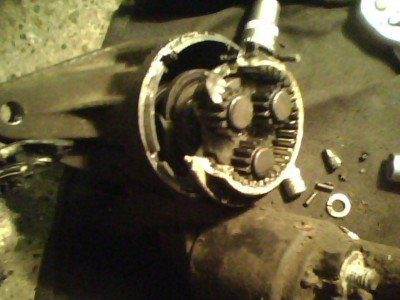

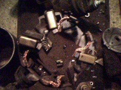

Всем привет,разобрал стартер,все там развалилось,щетки стерлись до медных проводов,стартер бош,кто сталкивался с заменой пластиковой шестеренки и щетками,как и где находили эти вещи,на экзисте выдает держатель щеток,срок 9-13 дней,шестеренки отдельно вообще не нашел,машина зависла в гараже у знакомого,не очень близкого,сами понимаете неудобняк конкретный,буду рад любому совету как и где это дело достать по быстрому,разборок нет у нас.

Казань город большой, магазинов и разборок море должно быть. В нашей деревне и то я думаю все найти можно.Шестерня сильно покрошилась - не склеить наверное. Судя по форуму б\у стартеры от 1 рубля стоят, если запчасти дорого встают - мож есть смысл стартер всборе купить - машин много на форуме распродается.
Кстати - и шестерня и щеткодержатель могут от фолькса какого нить подойти, Бошевые стартеры на чем только не стоят - от ТАЗов до Меринов

поход по магазинам запланирован на завтра,разборок реально нет,однажды посвятил один день их поиску,по любой рекламе разборок сидит мужик с компом с каталогом экзиста,я думаю щетки не проблема будет найти,но вот шестерню блин,не склеить это 100%,на фото плохо видно как она развалилась,и какую смазку лучше использовать при сборке?
СообщениеДобавлено: Пн дек 06, 2010 12:18 am
Дак там смазки то надо -шестеренки помазать, да на вал под бендикс и во втулки совсем чуть. У меня от импротных гранат остается по немного - на мелочь хватает, а из наших ШРУС-МС наверное. Если шестерню менять будешь прийдется бендикс снимать - фотоотчет где-то есть на форуме. без снятия втягивающей трудновато, но снимается, а втягивающую часто только шуруповертом можно открутить, да еще и пробив винты молотком сначала. якорь втягивающей протереть насухо и не вкоем случае не чам не мазать

О Артурартур , пока у тебя в разобраном виде стартер , замерь пожалуйста размеры щеток графитных , ширину и толщину их . В твоем случае есть смысл купить стартер б/у такой же , дешевле выйдет наверное . Полазь тут по форуму , Well машинку свою разбирал , может он отошлет тебе стартер свой по почте , там за пересыл возьмут не дорого , рублей 400 .

спасибо за советы,замерить не могу,отдал товарищу в старт сервис отвезут завтра,мож там запчасти есть,если не соберут завтра вечером обязательно замерю отпишусь.а на счет покупки бу не думаю что будет быстрее,да и зап частей мне нужно не больше чем на рубль если поискать,при том что все остальное там в норме,выработка шестерен есть,но не большая,заменю щетки и щестеренку еще 16 лет проработает,он не разбирался даже ни разу я так понял,не один болт не сорван,и краска не покоцана была,а если снимать заднюю крышку она полюбому коцается.

Пластиковая шестерня не снимается с вала без снятия бендикса, а смазки вроде не подводили не когда

Бендикс - это шестерня, которая выбрасывается вилкой втягивающего при запуске стартера. На некоторых авто бендикс расположен прямо напротив втягивающего и вилки там нет, а сам двигатель, как бы на втягивающее крепиться и крутит бендикс через зубчатую передачу...
У меня на Corolla II всё разобралось без всяких проблем - внутри оказалась планетарка (хотя я не помню там пластиковых шестерён). Я щётки перепаял и ничего не делая со смазкой собрал всё назад. Вроде работает...
А вообще мне кажется, что сама по себе от длительной эксплуатации шестерня не должна так разваливаться - выработка обычно на зубьях сказывается. Возможно, что имеет место фактор (кроме износа), из-за которого развалилась шестерня и может так же развалиться новая.
