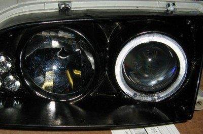

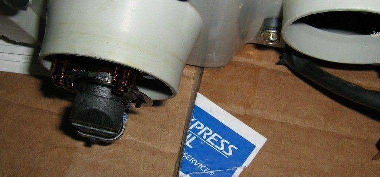

И всё таки это возможно:
Комментарий к файлу: Замена линзы.
pic 051.jpg [ 111.28 КБ | Просмотров: 7905 ]
Комментарий к файлу: вид сзади.
pic 053.jpg [ 82.66 КБ | Просмотров: 7891 ]

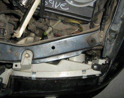

Caldina 95г. Рессорная 5Е АКПП.
СообщениеДобавлено: Ср дек 01, 2010 9:57 am
closer_to_sky
а не упрется в аккум и бачок?:)

У меня машина другая - Caldina. Когда лампочки меняю в фарах, могу даже голову просунуть и посмотреть как та встаёт.
Немного советов тем, кто хочет доработать свои глазки:
1. Поменяйте проводку, родная долго не живёт.
2. Обработайте край шторки. Достаточно снять загибы и заусенцы.
3. Оклеивать держатель линзы фольгой можно! Никакого влияния на свет не оказывает, а от плавления держатель защищает.
4. Подпилите шторку на 2-3 мм. Получите больше света.
5. Шторку можно подогнуть (ближе к линзе или наоборот) и получит более чёткую световую границу.

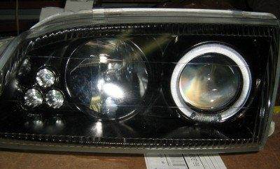

Фара собрана и готова к пробной установке:
Места как видите много:
Подъехал к стене и попробовал настроить по второй:
Результат уже радует. Да, не угадал с точным положением линзы (скошена вправо), и похоже немного стоит повернуть линзу против часовой......
..но это всё вопрос ещё пары дырок :D
Главное результат - замена линз, даже на довольно крупные, реальна!
